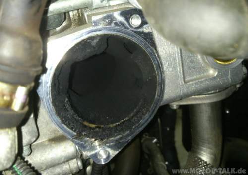

Hallo liebes Motor-Talk Forum!
Da es ja etliche Themen zu den Drallklappen, den Ursachen für die Schäden, die möglichen Abhilfen usw gibt hab ich mir jetzt mal gedacht ich versuche mal alle diese Sachen in einem Thema zusammenzufassen.
Alle diese Sachen beziehen sich auf den 1.9 CDTI Motor mit 110kW/150PS
Motorcode: Z19DTH
Als erstes hier eine Auflistung woran man merken kann, das etwas mit den Drallklappen nicht stimmen könnte:
-Fehlercode P1109 -> Der Stellmotor der Drallklappen hat sich schonmal verklemmt (Nach 5x Klemmen ist der Motor Schrottreif und muss ersetzt werden)
-Leistungsmangel (Den hatte ich als das Gestänge daneben lag besonders im höheren Drehzahlbereich, warscheinlich weil die Klappen je nach Lust und Laune in Richtung Auf und Zu geflattert haben)

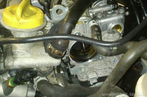

-Wenn man die Motorabdeckung abnimmt (4x Gummihalter) sieht man unterhalb der Glühkerzen das Gestänge für die 4 Drallklappen; wenn es schon daneben liegt ist entweder das Gestänge in den Kunststoffköpfen ausgeschlagen, oder die Drallklappen sind viel zu schwergängig!
-Öl um die einzelnen Klappen deutet auf erhöhtes Axiales Spiel hin

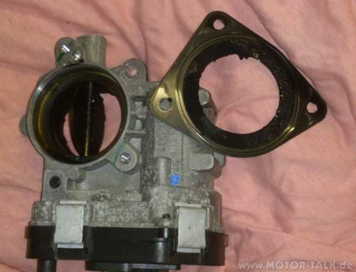

Wie bekommt man den Ansaugkrümmer sauber ohne ihn auszubauen?
Auch vor der Frage stehe ich noch, denn wenn man das AGR ausbaut sieht man zwar in den Anfang vom Ansaugkrümmer (Oder je nach Verrußung wie bei mir auch nicht), kann jedoch nur das vordere Stück mit Schraubenzieher, Bremsenreiniger etc. reinigen.
Eine weitere Möglichkeit wäre 2-Takt Öl zu tanken und zu hoffen das sich die Verrußung mit der Zeit auflöst.
Um der weiteren Verrußung vorzubeugen empfiehlt es sich, das AGR mittels Blinddichtung und Software stillzulegen.
Leider ist der Ruß aus dem AGR nicht das einzige was dem Ansaugkrümmer zu schaffen macht: Die Kurbelgehäuseentlüftung geht meines Wissens ebenfalls mit in den Ansaugkrümmer und die enthaltenen Öldämpfe bilden zusammen mit dem Ruß eine richtig schöne schmierige Pampe die letztens Endes im Stande ist die Drallklappen zu blockieren!

Zum Schluss gibts noch ein paar Bilder, die das ausgeschlagene Gestänge zeigen!
Zum Wiedereinbau des Gestänges empfiehlt es sich, das ausgebaut Gestänge zu modifizieren, die Anleitung dazu findet ihr hier:
