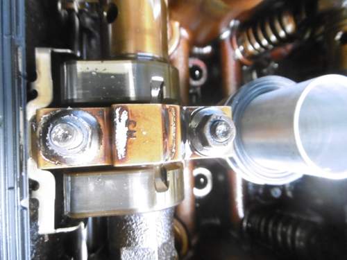

ich habe heute das Ventilspiel an meinem M3 E46 überprüft.
Während ich das gemacht habe, kam leider ein Windstoß und hat etwas Dreck in den offenen Motor geweht. Ich sehe jetzt ganz kleine Krümel, die an der Nockenwelle kleben. Wie schnell wird so etwas von neuem Öl, was dort hin strömt abgespült? Ist es ein großes Risiko den Motor so zu starten?

Das erste was man macht bevor man einen Motor öffnet ist, dass man Schmutz so entfernt, dass nichts reinfallen kann.
Jedes Sandkorn ist ein Korn zu viel.
Ich würde so gut wie es geht alles entfernen. Ansonsten kann sowas mal zu einem Motorschaden führen.
rausblasen ohne zuendkerze beim starten

Was genau soll nun den Dreck aus dem Zylinderkopf herausblasen?
Der TE könnte das ganze mit einem Reiniger (wie viel ist es denn?) abspülen, dann landet das zeug in der Ölwanne, öl ablassen, mit sauberem Öl nachspülen und dann frisches drauf.
Das wäre die einzige Variante ohne den Motor zum Reinigen zu zerlegen.

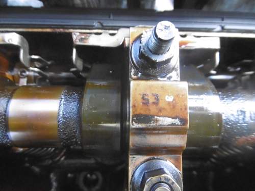

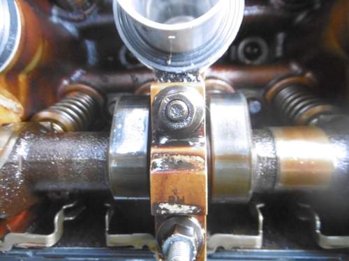

Der Ventildeckel war schon wieder drauf, hab ihn jetzt aber doch noch mal wieder abgenommen. Ich habe 3 Bilder der Nocken angehängt. Ich hab die jetzt so gut es geht abgewischt. Ich weiß aber nicht, ob das so reicht (Die Bilder sind von vor dem Abwischen). Dort einmal viel sauberes Öl rüberzugießen und es anschließend direkt abzulassen und es so zu spülen klingt nach einer guten Idee. Was für einen Reiniger meinst du?

Bremsenreiniger,Teilereiniger... o.ä fettlösendes.
wobei, bei "dem Bisschen" auch blankes Öl reichen sollte.
Die Nockenwellen sind extrem hart, die Sandkörnchen werden nun nicht unbedingt den Motor zerstören.

Und wie kommt die Luft an die Nockenwelle??? Der Dreck sitzt an und um die Nockenwellen...
Die paar Sandpickel landen im Motoröl, bleibt irgendwo liegen oder geht in den Filter.
Das killt doch keinen Motor.
Hatte es mir vor den Bildern auch schlimmer vorgestellt.
Wobei es kein falscher Gedanke ist, den Sand aus dem Motor zu bekommen.
