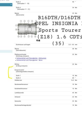

Moin, habe hier einen 2017er Insignia B Grand Sport mit dem 1.6er Diesel 100KW/136Ps.
Kann mir jemand kurz die Drehmomente der 4 Injektorhalter sagen?
Dankeschön :)

Injektor
(Unterlegscheibe erneuern)
Stufe 1 10 Nm
Stufe 2 60 °
Druckleitung CR gebraucht ,allgemein
Mutter mit 10 Nm anziehen
Mutter 30 ° weiterdrehen
MfG

Die Injektoren sind repariert worden und haben 4 neue Kupferringe , das ist klar das diese neu müssen. Ich dachte du meintest den Halter ? Weil die haben ja Bundschrauben und keine U-Scheibe , war nur etwas verwirrt.
Brauch nur die Drehmomente von dem Halter und die sind dann ja wie oben 10nm + 60 Grad korrekt ?
Das Anzugsdrehmoment ist wie oben Beschrieben.
Die Halter werden natürluch wiederverwendet-

War gerad bei Opel in der Werkstatt, die Injektoren Halter bekommen offiziell von PSA vorgeschrieben 25nm

Ich habe mal die mir zur Verfügung stehenden
1,6er und 1,5er DIESEL angeschaut-Bilder
MfG
Per Fahrgestellnummer wurde das für mich rausgesucht in der Werkstatt…. Ja was mach ich denn nun :D er hat ja den D16DTH drin

Opel in Hamburg sagte nun auch 10nm + 60 Grad, dann mach ich das nun so!
Komisch das mir 25nm gesagt wurde
25Nm ist das Anzugsmoment des Railrohr am Zylinderkopf!
Wer richtig Lesen kann ist eindeutig im Vorteil.
