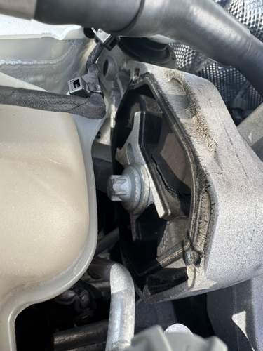

Habe ein Problem mit ruckeln im kalten Zustand bei niedrigen Geschwindigkeiten wenn warm alles gut Getriebe etwas ruckelig heute mal den Motorraum durchgeschaut und siehe da denke ist die Drehmomentstütze wo das Gummi ausgerissen ist
Ist das normal bei 62000 km

Neben dem Kühlwasser ausgleichbehälter und wenn da was ist sieht Mann es gleich
Ist das komplett abgerissen an der Seite oder nur oberflächlich angerissen?

Komplett abgerissen werde es morgen sehen was die MB Werkstatt sagt
Das passiert eigentlich wenn das Auto einen heftigen Schlag abbekommt. Da der TE aber wie so oft keinerlei Daten zum Alter des Fahrzeuges und der Historie schreibt, kann man hier nichts weiteres zu sagen.
Was soll ich sagen hab das Auto 14 Tage war bei MB Auto hat ein Unfall gehabt wurde nur gesagt jetzt wirds natürlich interessant weil als unfallfrei gekauft
