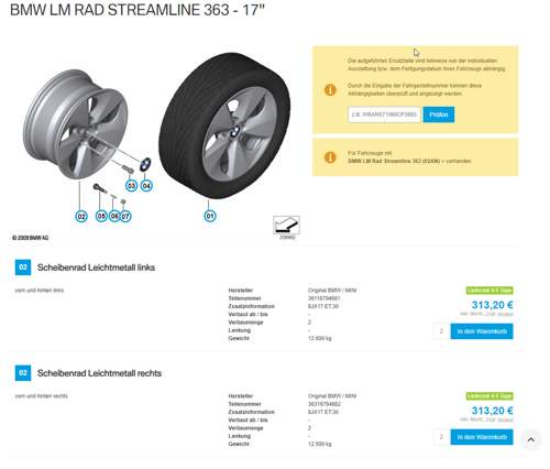

Der I3 meiner Gattin hatte seinerzeit 4 gleichartige Felgen montiert.
So ab 70 km/h zog beim Geradeausfahren das Auto immer stark nach rechts.
Wir waren unglaublich oft in der Werkstatt, aber es war immer alles OK.
Die Spur wurde x-fach überprüft, auch da alles in Ordnung.
Durch einen Zufall entdeckte ich diesen (Foto anbei) Felgensatz.
Diesen habe ich gekauft, die Gummi gewechselt und das Auto lief seitdem schnurgerade.

Es waren genau diese Felgen wie auf dem Foto - jedoch aber nur von einer Sorte.
Da wurde bei BMW geschlampt und es gab damals Auslieferungen mit Felgen mal so - mal so.
Denke, hier im Forum (BMW i3) wurde es auch zerbröselt.
