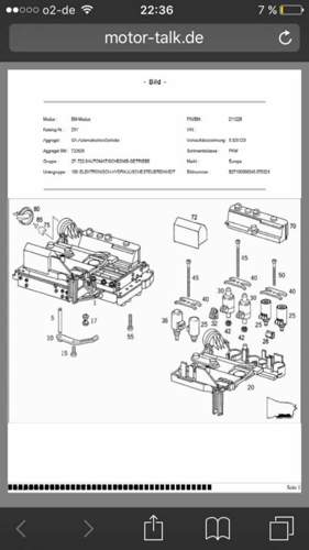

Mein w211 320 cdi im kalten Zustand der Fehler auf, dass es im Drehzahlbereich von 1000 bis ca 1300rpm hin und her schwankt Wird das Getriebe wärmer, verschwindet der Fehler.
Besonder deutlich tritt es im Bereich von ca 50 bis 60km/h auf. Schaltvorgang, besonders in den 2 oder 3 Gäng hart reinhaut und was ich gemerkt habe das es erst nach 2 oder 3 min nach denn kalt start Auftritt und wenn der Motor bei warmen Temperaturen alles normal ist und Einband frei schaltete und keine Drehzahl schwankt. Habe schon getriebe Öl gewesselt und ausgelesen auch injekto auch aber nix gefunden weiß nicht mehr weiter bin schon darvor das Auto zuverkaufe hilffe hilffe

Mein Tipp: WÜK-Ventil oder Wandler fertig.

Gut, dann beobachte mal ob dein Kühlwasserstand abnimmt, oder sich ein Ölfilm im Kühlwasser absetzt. Kann ein defekter Getriebeölkühler sein, muss aber nicht. Wurde das Getriebeöl nur gewechselt (3-4 Liter) oder komplett gespült?. Im Schaltkasten sitzt ein Wandlerüberbrückungsventil das gerne kaputt geht oder klemmt. Man kann es über eine Werkstatt deaktivieren und zur Probe fahren, wenn der Fehler weg ist hast du das Problem gefunden. WIS Anleitung gibts im Netz und die Reparatur ist nicht all zu schwer.

ja komplett raus das Zeug! das Ventil kostet je nach Lieferant zwischen 50-90€ würde ich persönlich gleich mitwechseln lassen. Als Tip frag mal ein zwei Taxifahrer wo die in FRA reparieren lassen. Die sind meist günstiger und kompetent genug.
Bild Teil Nr. 35 ist das Wük Ventil!
