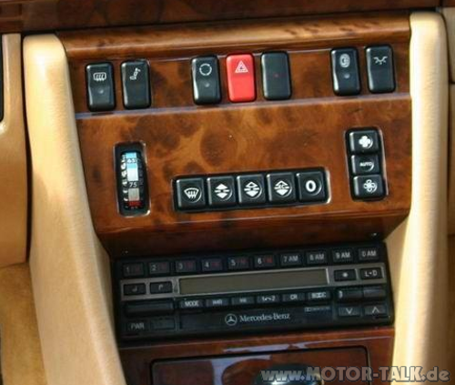

Was mir auch noch unangenehm auffällt ist die Drehzahl die mit 5-600 Umdrehungen in tiefe sinkt wenn man die Klima anmacht,ist das auch normal? Habe Klimaautomatik siehe Bild
Klimaautomatik

Könnte es auch erklären warum die Drehzahl so stark hinabsteigt bei Einschaltung der Klima?
Jein. Das gleicht das ELR normalerwiese aus. Aber wenn das ÜSR kaputt ist, arbeiten
die Steuergeräte nicht richtig. Erster Anlaufpunkt ÜSR, gerade wenn noch mehr Macken
da sind, zweiter ELR.
