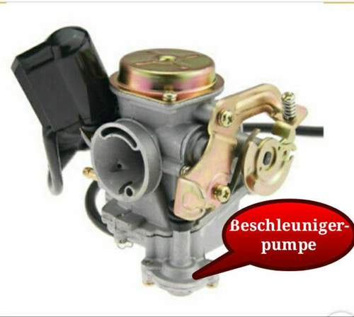

@hyundaii30blue
Die Beschreibung klingt nach einem Problem mit der Beschleunigerpumpe des Vergasers.
Im ersten Schritt den Betätigungsmechnismus dieser Beschleunigungsanreicherung prüfen, was ohne Zerlegung klappt. Liegt dort kein Fehler vor, sollte danach die Pumpenmembran und die beiden Ventile der Beschleunigerpumpe geprüft werden.
Gruß Wolfi
CV-Vergaser mit Beschleunigerpumpe
wolfi
Auf den ersten Blick würd ich auch von der Beschleunigerpumpe ausgehen ,aber warum sollte sie einmal funzen und dann wieder nicht.
