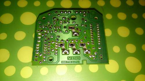

ich habe gerade mein tacho auseinander gebaut, weil der quarz nun da ist, aber da ist schon 4,194 verbaut.
kann es sein, das es andersrum sein muss, das der 6,144 für den 4 zylinder sein soll?
Sehe auch gerade auf der platine die beschriftung 3-ZYL .... also es ist definitiv für den 3er. aber habe 4,194 verbaut.
Ich vermute, da ist ein fehler in der anleitung
Dsc-0074
Dsc-0075
Themenstarteram 28. Januar 2016 um 19:27
Leider wurde er mit dem anderen quarz sogar noch langsamer :(

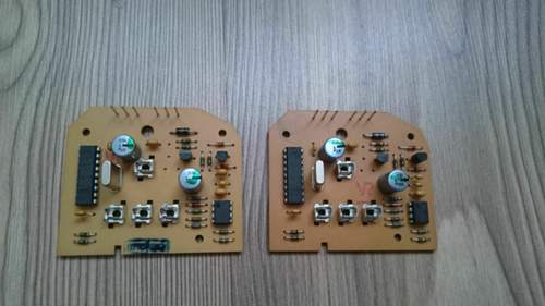

so
habe nun einen tacho von einem damaligen 1.4er gekauft.
Platine ist identisch. selbst der quarz ist der selber. was unterschiedlich ist, ist der große IC. Weiß nicht ob man den einzeln kaufen könnte.
3-ZYL: G075190.014
4-ZYL: G072770.013
Dsc-0068-kopie
Dsc-0079
Dsc-0081
