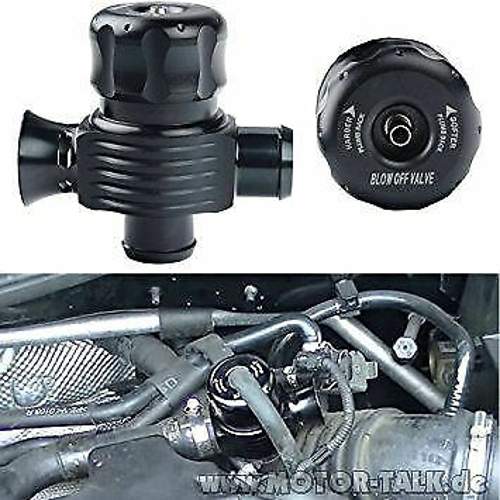

habe nun mal wieder etwas weiter probiert und gesucht und bin nun auch auf den Fehler gestoßen wegen der Drehzahl.
Es ist ein Blow-Off Ventil verbaut und das macht diese Probleme ... Es ist ein offenes Ventil und man kann die Federspannung einstellen, aber dreh ich die Feder komplett auf hart bringt das auch nicht wirklich eine Verbesserung, der Motor geht dann trotzdem einfach aus bzw. fast.
Habe auch nun mal bissl gelesen und die Luft, die da rausgepustet wird bringt da alles durcheinander denn die soll ja normalerweise wieder zurückgeführt werden und wenn sie das nicht wird spinnt der Leerlauf und evtl. läuft der Wagen/Motor dann auch zu fett ...
Nun ist meine Frage, das Ventil sitzt ja am Ansaugrohr quasi direkt vor der Drosselklappe und ist am Unterdruck angeschlossen. Kann ich das Ventil einfach vom Ansaugrohr abmontieren und das T-Stück am Unterdrucksystem entfernen und das Loch vom Blow-Off mit einem Blindstopfen schließen? Danach sollte ja quasi der reguläre Unterdruck wieder hergestellt sein und alles ist wie es soll? Oder muss ich da noch irgendwie etwas beachten?
Mach mal ein Bild davon.
Wenn es nicht Serie ist, bau es aus.
Ist es die Phase 3 von EDS?
Dann dort anrufen und fragen, ob du es ausbauen kannst ohne Softwareänderung.
Kannst denen ja auch dein problem schildern.
Gut möglich dass das Ventil defekt ist.

Moin,
Serie ist das Teil auf keinen Fall, hab mal ein Bild angehangen und genau dieses Teil ist montiert. Ist auch nur so ein 08/15 BOV aus dem Zubehör. Dreh ich das Ventil komplett auf hart läuft der Wagen tip top, zuckt nicht und nix. Sobald man Gas gibt und das Ventil öffnet, wie es soll, gehen die Probleme los.
Phase ist leider nicht von EDS, Probleme treten ja aber ohne Phase auf im Leerlauf. Glaub daher eher wenige das es mit der Software was zu tun hat. Hänge mal ein Zitat an, das ich im Internet zu diesen Ventilen gefunden habe.
Universelle (meist als offene Systeme vorgesehen) aus dem Zubehörmarkt lassen sich fast immer in einem festgelegten Bereich auf das Ansprechen bei einer bestimmten Druckschwelle einstellen, werksseitige verfügen seltener über diese Möglichkeit.
Eigentlich sollte dein Motor mit diesem Ventil entweder ständig ausgehen oder einen sehr schlechten Leerlauf haben.
715pgvk8ill-sy355
Die meisten bauen das Teil ein, weil es so schön Krach macht.
Baue es aus und schaue mal dann wie der Motor danach läuft.
