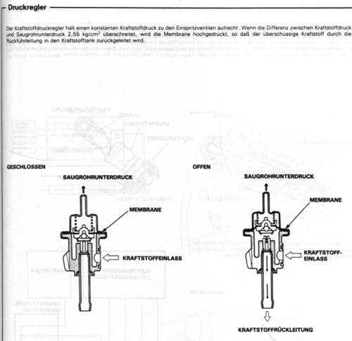

Der Unterdruck sorgt dafür das im Leerlauf / Teillast der Benzindruck nicht so hoch ist und daher nicht soviel Benzin eingespritzt wird. Bie voll geöffneter Drosselklappe ist der Unterdruck im Saugbereich nicht so gross, so das der Benzindruck angehoben wird, da die Feder im Benzindruckregler dann mehr öffnet und dadurch auch mehr Kraftstoff eingepritzt wird. Wirkt also wie eine mechanische Vollastanreicherung. der Rest macht dann das Steuergrerät der Einspritzanlage mit den Lambdasonden.

Könnte sein, da ,der Benzindruck dann nicht stimmt, du also im Moment zu fett fährst, was aber das Steuergerät über die Lamda sonde ggf. ausregeln kann. Würde mir dazu mal die Langzeit-Trims anschauen. Aber am besten erst mal den Schlauch tauschen, kostet fast nichts, und du weisst das da kein Problem ist.
Zur Wirkweise des Reglers hab ich mal ein Biild angehängt.
Benzindruckregler
OK, also regelt die LPG je nach gerade vorhandenem Benzindruck?! Das wusste ich nicht! Ich dachte, dass, wenn mit der Einspritzanlage@Benzin nicht stimmt, das für LPG egal wär...
