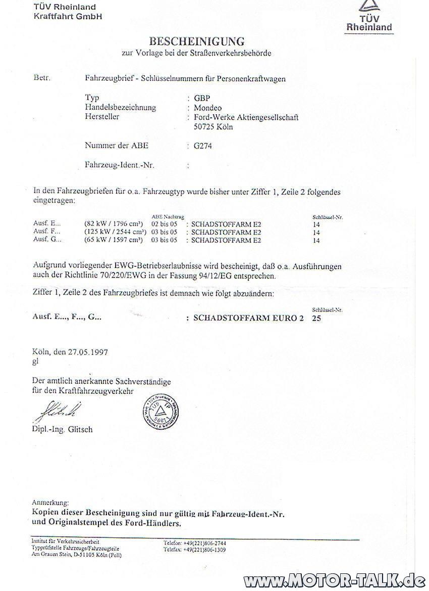

Mal ne Frage: Wieso hast du einen KLR im Automatik? Normal gibt es dennoch kein Euro2! Denke den Fehler wird die Behörde bald bemerken und Steuern nachverlangen!
Wenn du dennoch MK.I-Euro2-KLR mit Freigabe für Automatik hast, dann sofort hier rein setzen. Denn normal geht das nicht!

Euro2 oder E2? Wenn du nur ~135€ Steuern hast, ist es Euro2, wenn es um 280€ sind, dann Hast du E2/Euro1!
Normal hat der MK.I Automatik Euro1/E2... Mit KLR ist nichts zu machen.
Allerdings könnte es sein, dass du einen Mini-Kat hast! Damit geht es anscheinend. Aber genaueres weiß ich da nicht.

Hallo Johnes
Ist das nicht normal, wenn ein MK1 Automatic Euro 2 hat?
Ich habe es doch auch (Bj 95, 2,5L, 170PS). Oder schmeiße ich da jetzt was durcheinander?
Gruß Markus
Der V6 ist mit keinem mir bekannten KLR auf Euro2 zu bringen. Daher die Anmerkung. Es gibt ggf. nen Mini-Kat, der Euro2 verschafft. Ab Werk ist Euro1 beim MK.1 Automatik normal.
Wenn du mehr als 300€ Steuern hast, dann ist deiner ein Euro1/E2!
E2 im Schein bedeutet nicht Euro2!!!
MfG
Moment Johnes, der V6 ist von Haus aus ein echter Euro2- also unter 200€ Steuer. Die Schalter können sogar auf Euro3 umgeschlüsselt werden.
Habe Euro 2 und ca. 190.-€ Steuern.
Steht alles so in die Papiere. Wüßte auch nicht, das etwas nachgetragen bzw. nachträglich eingebaut wurde.
Wäre es nur E2, dann hätte ich das Auto doch nicht gekauft...
Gruß Markus

Der hatte mir das teilso bestellt und meinte das er ein zusatzblatt dafür hat das der für nen automatik zugelassen ist, wenn ich alles über die bühne gebracht habe geb ich bescheid ob und wie es geklappt hat
