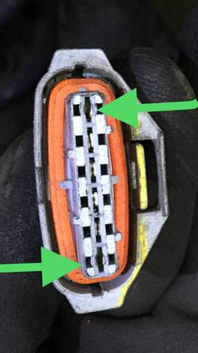

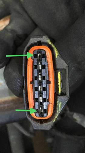

Vielen Dank erst mal. Ich schau mir den Stecker an und melde mich wieder. Könnte leider erst am Wochenende passieren.

-Kabeln am Aktuator erneut kontrolliert -> nichts auffälliges. Alles sauber und sieht neu aus.
Am WE wird der Aktuator getauscht.
Als nächstes werde ich die Kabeln am Getriebestellmotor kontrollieren.
