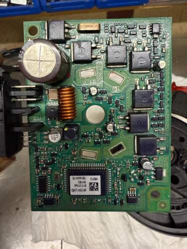

Hallo Gemeinde,
ich habe das Problem, dass die Lüftung auch ohne Schlüssel weiterhin kalte Luft bläst, obwohl das Fahrzeug abgeschlossen ist. Sobald ich den Schlüssel drehe, kommt warme Luft, da der Motor warm ist. Nehme ich den Schlüssel ab, wird die Luft wieder kalt. Außerdem kann ich die Lüftung nicht über das Bedienfeld der Klimaanlage ausschalten.
Hat jemand eine Idee, woran das liegen könnte?

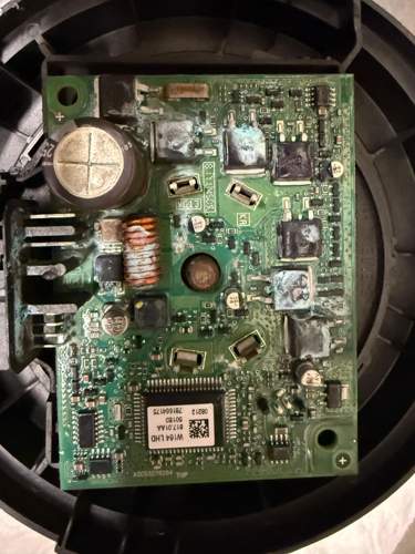

Du hast das Problem das Wasser in deinen Innenraumlüfter gekommen ist. Da ist das Steuergerät hinten drauf das ist nassgeworden.
Schau mal in die Lufthutse rein vorne rechts auf der Beifahrerseite das steht bestimmt unter Wasser da ist im Ablauf unten das verstopft. Sich gerne durch das verstopfen steigt das Wasser soweit hoch, dass es über den Innenraumfilter auf den Lüfter läuft und dadurch auch den Lüfter defekt geht.
Ich denke sogar, dass deine Beifahrerseite der Fußraum leicht nass ist oder feucht ist. Mach mal unten die Abdeckung auf, dann siehst du da wo die Innenraumfilter rein tust.
Der Lüfter ist mit ein zwei Schrauben fest, aber zur Not hilft es erst mal einfach den Stecker da unten zu ziehen dann hast du deine Ruhe. Ich hab bei mir den schon mal gerettet, indem ich hinten den Deckel aufgeschraubt habe und die Elektronik trocken gelegt hab und mit ISO Propanol gereinigt habe, dass der wieder lief. Aber das hat dann ein Jahr gehalten und dann musste ich den trotzdem erneuern.

Danke für deine schnelle hilfe, jedoch ist alles trocken. Ich habe diese tülle was du meinst komplett aufgeschnitten damit genau das nicht passiert und auch größere partikel mit dem regenwasser dort durchkommen kann.

Der Zündschalter wurde von der sd ausgespuckt, ich vermute das der ein wackelkontakt hat, da ich die übliche stelle in diesem schalter bereits gelötet hatte. Dies ist eine typische krankheit bei dem w164 wer es noch nicht hat wird es noch bekommen. Obwohl der schlüssel abgezogen ist wird das fahrzeug wohl noch mit strom versorgt da die batterie schon bei 11,5v angekommen war.

Themenstarteram 6. Februar 2025 um 6:33
@db-alt schrieb am 30. Januar 2025 um 22:36:55 Uhr:
Wenn man den Regler abzieht was ist dann?
Meinst du das klimabedienteil unter dem radio? Was passiert wenn man das abklemmt, während der fehler auftritt ohne das der schlüssel steckt?
Wollte heute das gebläsemotor ausbauen um zu gucken ob es was an der platine hat oder nicht obwohl ich nie diesen wasserschaden hatte. Und alles von aussen trocken ist.
Erst dann wollte ich mir die anderen bauteile anschauen wie zündschloss und kliambedienteil.

Wenn du mir das verrätst, bestimmt :) Also, was mir noch aufgefallen ist: Die Heizung springt nicht sofort nach dem Abstellen des Fahrzeugs an.
Ich bin mit dem Auto zur Arbeit gefahren, der Motor und der Innenraum wurden während der Fahrt warm. Nachdem ich das Auto bei der Arbeit abgestellt hatte, bin ich extra noch im Auto sitzen geblieben und habe dabei auch den Schlüssel abgezogen. Nach 15 Minuten Wartezeit war alles unauffällig – nichts passierte. Also bin ich arbeiten gegangen.
Als ich nach Feierabend zurückkam, lief die Heizung. Das bedeutet, dass sie später irgendwann angegangen sein muss. Genau so passiert es jedes Mal.
Ich frage mich, warum sie erst später anspringt und nicht sofort beim Abstellen des Fahrzeugs. Wartet sie etwa, bis das Steuergerät in den Ruhezustand geht? Oder gibt es irgendwo eine kalte Lötstelle, die sporadisch Probleme macht, sodass die Heizung erst anspringt, wenn der Innenraum wieder kälter wird?
