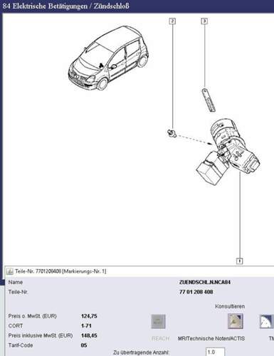

Das Zündschloss vom Modus sieht völlig anders aus !
Es geht auch nicht einfach so zu bestellen außer wenn man keinen Wert darauf legt das man mit nur einem Schlüssel das Auto aufschließen und Starten kann.
Das Schloss muss nach Schlüsselnummer bei renault bestellt werden oder man hat anschließend zwei Schlüssel fürs Auto, einen zum Aufschließen und einen zum Starten.
Modus-zuendschloss

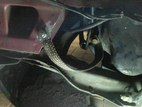

Also bei meinem Kangoo ist das ein Komplettes Teil also incl. neues Zündschloß und Schlüssel.
Dann kommt noch das Problem mit der Wegfahrsperre dazu.
Das Teil mußt du als OEM bei Renault bestellen.
Alles in allem recht Teuer.
Würd ich nur machen wenn der Mitarbeiter sehr sicher ist das damit dein Problem behoben ist.
Ich vermute aber das bei dir nur das Masseband durchkorrodiert ist.
Dieses Masseband kostet auch nur ca. 30€.
Es befindet sich links unten vorne hinter der Radhausschale.
Hier ein Foto davon:

Schloss und Schalter sind eine Einheit und können nicht getrennt werden. Was der Typ in der Werkstatt da für dich rausgescuht hat passt nicht an einem Modus.
Schau dir einfach mal ds Teilebild an, da siehst Du das der Stecker für das was Du haben möchtest direckt am Schloss ist.
Einzelteile gibt es dafür nicht. Die Teilenummer die da abgebildet ist in dem Bild ist die Aktuelle Renault Teilenummer aus dem Teileprogramm für Renault (Dialogys)
Aber, ist es Sicher das es am Zündschloss / Schalter liegt ?
Schon mal am Anlasser an der Klemme 50 (dünnes Kabel welches zum Anlasser geht) gemessen ob da bein Starten Spannung anliegt ?
Es kann Durchaus auch an anderen Dingen wie z.B. ein durchgegammeltes Masseband von Karrosserie zum Motor liegen.
Das Masseband zur übertragung von Minus zum Motor und auch Anlasser befindet sich am vorderen Rahmen hinter der Radhausverkleidung und geht von da ans Getriebe. Man kann sowas prüfen indem man von Batterie Minus zum Motor mit einem Überbrückungskabel an einen Motorhalter oder sonstwelche Metallteile die am Motor angebaut sind überbrückt.

Jetzt kommt noch masseband auch noch dazu ?????? also ich möchte irgendwie ohne zur Renault zu gehen erledigen. (wegen aktuelle Situation corona €kurzarbeit- finanziell) kann ich vllt masseband selber austauschen? Oder muss vom Fachmann gemacht werden. Ich frage weil, habt ihr alle hier über masseband was gesagt. Ich hab so ein Gefühl jetzt, da liegt Problem dran ist. Also selbst austauschen? Wenn ja, wo drauf achten?
Schrauben auf drehen, (13er Schlüsselweite) Masseband austauschen, Schrauben reindrehen.
Das Masseband ist vorne hinter dem Rad auf der Fahrerseite und geht vom Rahmen ans Getriebe.
Es kann auch ein dickes schwarzes Kabel sein. Wurde auch mal verwendet im Werk.
Man nimmt da was gerade da ist.
Probier doch erstmal mit dem schwarzen Überbrückungskabel an Batterie Minus (-) und an den Motor irgendwo an eine Hebeöse oder dickem Metall das an den Motor geht.
Wenn er dann Startet liegt es an dem Masseband. Wenn nicht, dann wird das auch nicht die Ursache sein.
Dann gehts ans Messen mit dem Voltmeter oder einer Prüflampe an das dünne Kabel am Anlasser und Starten. Wenn da nicht die Prüflampe leuchtet oder das Messgerät 12V anzeigt kommt da nichts vom Zündschloss aus an.
