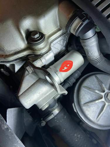

Hallo BMW-Freunde,
ich habe schon seit geraumer Zeit Probleme mit meiner VANOS an meinem 328i.
Im Leerlauf läuft er unruhig und der Fehlerspeicher verweist auf die VANOS-Einheit.
Mein Werkstatt-Meister hat damals noch einige Werte genauer ausgelesen und meint den Fehler auf das Magnetventil der VANOS-Einheit zurückführen zu künnen. Vor einiger Zeit habe ich dann bei eBay eine gebrauchte VANOS-Einheit ersteigert, mit Magnetventil.
Dieses Magnetventil wollte ich heute Nachmittag mal testweise tauschen. In der Werkstatt möchte ich das nicht machen, weil zur Zeit hochbetrieb ist (dort immer) und irgendwie klappt das nie mit einem Termin, auch wenn ich dort alle ganz gut kenne. Der Ventilwechsel ist ja auch kein großes Ding und die Kosten kann ich mir sparen. Ob es funktioniert, merke ich dann ja.
Nun meine Frage: Kann man das Magnetventil gefahrlos wechseln oder nicht? Sitzt das Ventil unter Druck oder muss ich damit rechnen, dass eine große Menge Öl ausläuft? Wie funktioniert so ein Ventil eigentlich?
Wie gesagt, ich würde das gerne heute Nachmittag machen da ich Zeit habe, Unterstützung und das geeignete Werkzeug. Bitte kurzfristig ein zwei Sätze dazu schreiben.
Viele Grüße & Danke
Stefan

Das Magnetventil ist ganz mit nem 32er Gabelschlüssel gelöst. Da steht nichts unter Druck, und bei der geringen Ölmenge die ausläuft reicht es einen Lappen drunter zu legen.

Du kannst mit nem Multimeter an den Steckerkontakten messen, ob die Diode im MV noch funktioniert. Ist das der Fall, dann ist das MV in der Regel i.O. :)

also ich habe gestern das Magnetventil gewechselt. Gemessen habe ich nichts.
Der Wechsel war einfach. Ich habe die obere Blende vom Motorblock gelöst, dann nur noch Stecker ab und das Ventil mit dem 32er Schlüssel abgeschraubt. Da muss man ein bisschen aufpassen, weil eine kleine Menge Öl ausläuft (Schnapsglas).
Ob der Schaden behoben ist, kann ich nicht genau beurteilen. Subjektiv würde ich sagen, dass der Leerlauf sehr viel ruhiger ist. Der Schaltknauf vibriert nur noch ganz leicht und ich denke das ist normal!?
Objektiv kann das sicherlich nur der Computer ermessen.
Wie dem auch sein, mehr werde ich nicht machen. Bin zufrieden. :)

Sollwerte sind mir nicht bekannt.
Für den Diodentest brauchst Du aber keine Meßwerte:
Am Multimeter gibts ein Diodensymbol (Pfeil mit Vertikalstrich an der Spitze - Mit der Funktion kann man allgemein el. Leitfähigkeit prüfen.)
Meßspitzen an die Steckerkontakte vom MV, und das ganze nochmal umgepolt. Das Multimeter darf nur in einer Richtung einen Wert anzeigen. Zeigt's aber in beiden Richtungen was an, ist Deine Diode im MV tot.
