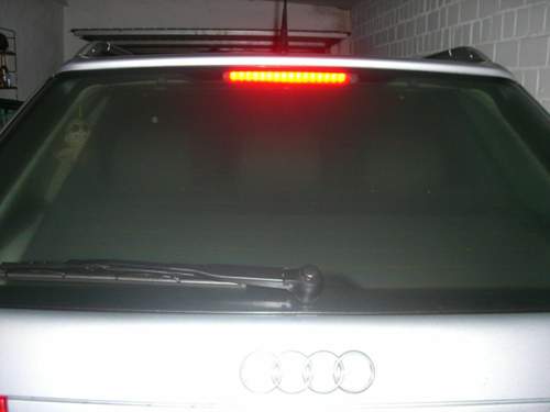

Hallo Freunde.
Hat jemand schon mal die Birnen der 3 Bremsleuchte gegen LED getauscht. Ich meine gibt es diese Birnen als LED im kompletten Set ??
Ne andere Frage... wie ist Original die Bremsleuchte an der Verkleidung befestigt. Ich hatte diese eingeklebt aber da man ja die Birnen wechseln kann gibt es beistimmt da ein spezielles Band oder so was !

LED ist offiziell nicht zugelassen als Bremslicht :-)
aber hier :
10 Stück
diese hier passen sind aber nicht gerade sehr hell LED schwach
evtl passen auch diese ....LED
oder normale neue Glühlampen W2,3W 12V 2,3W (W2x4.6d)
Befestigt ist die 3.Bremsleuchte mit Plaste-Nase und einer Schraube oben an der Heckklappe
bei LED auf Polarität achten ... sonst leuchtet es evtl nicht.

Schon gekauft. Jetzt muss ich die Verkleidung so umbauen das ich ein Heckrollo daran befestigen kann. Gibt es allerdings in der Form nicht !
klar gibt/gabs es sowas .... habs ja selber 3.bremsleuchte und Heckrollo original.
Wie ist die Teilenummer ? Heckrollo war ja schon Sonderausstattung damals beziehungsweise die Hacken. Die müssen da irgendwie anders sein als die ohne Bremsleuchte.
Verkleidung inkl der Halter ist aber entfallen ..... der unterschied ist nur der Halter fürs Rollo ..... dieser ist ca 15mm länger.
ggf kann man sich den normalen Halter auf eine Distanzhülse schrauben die es verlängert. alternativ geht auch ein 15mm Bügel auf das Rollo in der Position der Halter anbringen.
