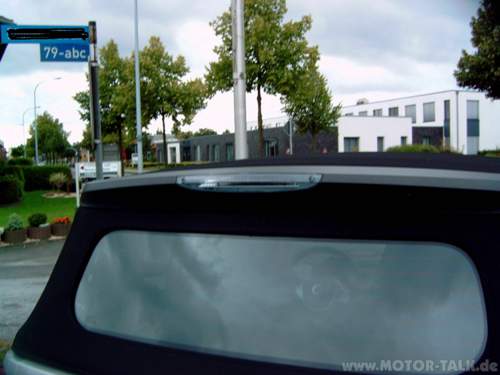

Schon länger nervt mich an meinem 451, Baujahr 2011, dass die dritte Bremsleuchte
immer voller Wassertropfen ist. Denke, es ist Kondenswasser
Ausgebaut habe ich sie schon......getrocknet.....aber schnell sind die Tropfen wieder drin.
Habt ihr das auch?
Wenn ja...habt ihr eine Lösung gefunden?

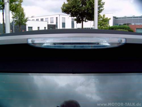

Hallo Heiko,
danke, aber eine Dichtung hat das Teil gar nicht.
Dieses rote Lampenglas ist mit dem schwarzen Plasikgehäuse verschweißt.
Es ist also ein Bauteil, welches mit zwei kleinen Schrauben dort eingesetzt ist.
ohne Dichtung...
mmmmmh -- ich hab es noch nicht auseinander gebaut...
guck es mir die Tage aber mal an

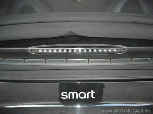

Um mich nicht weiter mit dem Bremslicht rumzuärgern, denke ich über die
Umrüstung auf LED-Bremslicht nach.
Einfacher Ausstausch.....oder rumgefummel, was den Anschluss/Stromversorgung betrifft
Welche habt ihr da....ausser die teuren von BRABUS eingebaut
Denselben Gedanken hatte ich heute auch aber ich habe keine gefunden, die wenigstens schwarz sind und nicht zu kitschig aussehen.
Z.B. http://www.ebay.de/.../180919674353?...
(in natura sind die einzelnen "Gläser" wohl auch silberfarbig bzw. das chromfarbene dahinter leuchtet durch)
Das Brabusteil gibt es wohl nur in chrom/silber, wäre mir aber auch zu teuer. Sowas wird einem womöglich noch vom Fahrzeug geklaut.

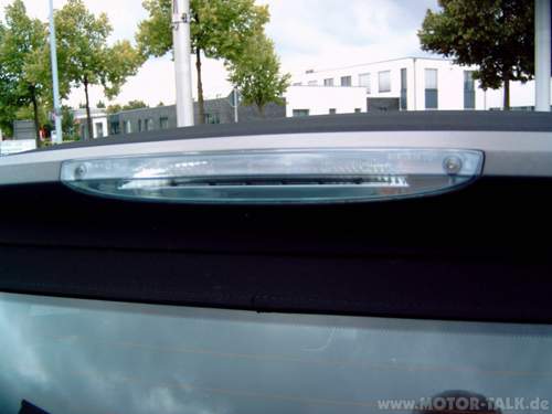

Also ich habe bei meinem kleinen gestern mal nachgesehen;
Da sind 2 Schrauben dran, was passiert denn wenn ich diese los schraube?
Ist da wirklich keine Dichtung hinter...
Wollte es nicht ausprobieren da bei mir das 3. Licht von innen trocken ist.
