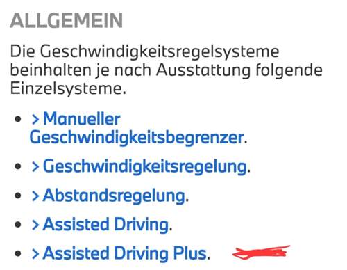

Ich weiß, dieses Thema wurde hier schon ähnlich behandelt. Dennoch nochmal eine Frage dazu.
Ich habe das "Driving Assistant Professional"gekauft. Funktioniert auch soweit alles super.
In der Bedienungsanleitung (in der App, als pdf und im Fahrzeug) habe ich nun etwas über "Assisted Driving Plus" gelesen. In der Bedienungsanleitung wird beschrieben, wie man zu den Einstellungen gelangt. (siehe Foto) .
Leider fehlt bei mir im Menü im Fahrzeug der letzte Punkt (rot markiert im Foto).
Welche Gründe hat das?
1.Wurde das bei mir einfach nicht verbaut?(Dann hätte man mich darauf hinweisen können.Ich bin davon ausgegangen, im Professional Paket ist alles drin)
2.Gibt es rechtliche Gründe (Deutschland), dass es nicht gestattet ist?
3.Wird das eventuell als Update nachgereicht?
Über sachdienliche Hinweise würde ich mich sehr freuen.
LG

Hallo jazzmatz,
BMW unterscheidet hier wohl zwischen US und EU Markt.
"BMW Assisted Driving Plus
Das Testfahrzeug war ein BMW 330e mit Driving Assistant Professional. Dieses größte Paket an Fahrerassistenzsystemen bietet BMW auch in Deutschland an. In den USA wird es aber mit einem dritten Modus versehen, der sich Assisted Driving Plus nennt, auf Highways in Stausituationen bis 40 mph (64 km/h) angeboten wird und das Fahren dauerhaft ohne Hände am Lenkrad erlaubt. Dieser dritte Modus ergänzt die zwei auch hierzulande erhältlichen Modi, einmal für den aktiven Abstandstempomaten und auf zweiter Stufe mit aktiver Spurführung, also Lenkunterstützung innerhalb der eigenen Spur – jeweils auch oberhalb von Geschwindigkeiten von 40 mph. In Deutschland steht der Driving Assistant Professional ohne das Plus-Feature von 30 bis 210 km/h zur Verfügung. Das System setzt aber auch im Stau die Hände am Lenkrad voraus."
-> https://www.computerbase.de/.../
An sich hast du mit dem Driving Assistant Professional alles, was BMW da gerade anbietet. Mir ist aufgefallen, dass bei zähflüssigem Verkehr der Driving Assistant Professional selbstständig stehenbleibt, lenkt und Gas gibt. Verhält sich das alles im überschaubaren Geschwindigkeitsbereich (ich schätze unter 10 Km/h pro Stunde), muss man auch nicht alle 5 Sekunden die Hand am Lenkrad haben.
Was soll das "Assisted Driving Plus" denn können?
Sehr gut möglich, dass das beispielsweise in den USA geht, hier aber nicht.

Themenstarteram 7. November 2022 um 10:42
@BMW_Kayto schrieb am 7. November 2022 um 11:17:11 Uhr:
Hallo jazzmatz,
Vielen Dank für die ausführliche Erklärung.
Ich denke das hat dann mit rechtlichen Dingen, in Deutschland, zu tun.
Nun wird ja gerade darüber sinniert, ob Level 2+ bzw.3 auch in Deutschland zugelassen werden soll.
Wenn das so kommen sollte, würde dann die neue Funktion freigeschaltet werden können?
Es kann sich dabei eigentlich nur um eine Softwaresache handeln?
Hier schön dir Antwort.
https://youtu.be/SNhWYgsmbzA
Assisted Driving Plus" gibt es aktuell nur kn den USA auf dem Highway. In Deutschland nicht aber ist eine reine Softwaresache und wäre hier möglich sobald die Gesetze es zulassen.
