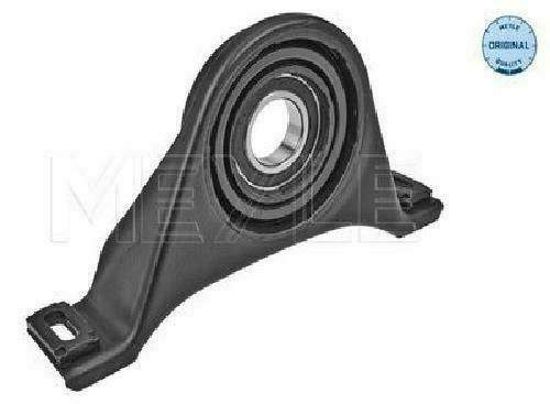

Moin, hier ein update:
das Auto steht jetzt bei John Garage fuer den Lagerwechsel der Kardanwelle, welcher bereits erfolgt ist.
Jetzt erhielt ich folgende Whatsapp Nachricht:
[10/02, 09:07] John Garage Mobile:
Good morning sir..
Center bearing 150
Seal boot 25
Labor 300
Total with vat = 498.75
This job finished...
[10/02, 09:07] John Garage Mobile: There is additional sir
Oil filter housing gasket & cooler gasket 200
Labor 400
Total with vat = 630 dhs
Nachdem ich ebenfalls heute frueh auf der Hebebuehne eine leichte Undichtigkeit am Motor feststellte, bat ich um Fehlersuche.
Dabei wurde festgestellt dass das Oelfiltergehaeuse, sowie der Oelkuehler leicht undicht sind; also lasse ich das alles gleich mit machen.
Die Kosten fuer alle Arbeiten incl. Lohnkosten betragen, nach Abzug des Rabattes, genau 1.000 D irham; umgerechnet knapp 240 Euro.
