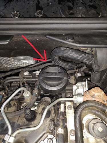

Zu 3 wäre mein Gedanke Ladedruckventi. Das sitzt direkt hinter dem Öleinfüllstutzen. Ich hatte hierzu schon Bilder eingesetzt, Ventil ist von Pierburg.
Nach dem Ausmachen gibt's so ne Art schnarrendes Geräusch, später kommt irgendwann ein Fiepen dazu. ;)
Falls es das ist: kann man selbst tauschen.
Edit: gefunden. ;)
Wenn Du jemanden anders den Motor ausmachen lässt und Du an das Ventil fasst, müsste es leicht vibrieren.

Mein Werkstattmensch, sagte zu dem Ladedruckventil, dass das Geräusch lediglich störend ist, aber keine relevanten Auswirkungen hat. Vielleicht versuche ich mich mal an dem Teil.
Also vielen Dank erstmal für eure Hilfe und ein schönes Restosterfest!
@headworx schrieb am 9. April 2023 um 13:39:01 Uhr:
Das ist korrekt. Allerdings war es bei mir irgendwann ein Jaulen, was einem fürchterlich auf die Nerven ging... ;)
Da habe ich halt die damals 115€ in die Hand genommen.

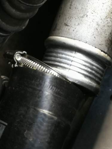

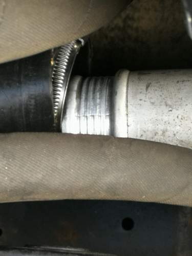

Ich musste knapp 1tkm Autobahn herunterreißen. Nachdem mein Auto am Donnerstag noch in der Werkstatt war, wo u.a. der Ladeluftschlauch vorne (besorgt via kfzteile anhand der originalen Volvoteilenummer) getauscht worden ist, schwang ich mich am Freitag auf die Autostrada. Irgendwann gab es sowas wie einen Schlag von vorne, der Motor verlor rapide an Leistung und ich musste mit Schrittgeschwindigkeit am Berg im Urlaubsverkehr zur nächsten Ausfahrt tuckern. Sichtdiagnose: Ladeluftschlauch vom Rohr gesprungen. ACE gerufen - der nette Mann würgte den Schlauch wieder drauf und zog die Schlauchschelle fest. Rest der Reise des Tages erfolgte mit max 120kmh und Drehzahl max 2000.
Auf der Rückfahrt - wer mag mal raten?-Genau, gleiches Spiel! Der diesmalige ACE-Kollege reparierte das Disaster ebenfalls mit Schlauch draufwürgen, Schelle festknallen und zusätzlich mit einer zweiten Schelle (die aber wohl ganz knapp am Rohrende sitzt und wohl eher den Schlauch am Rohrende halbwegs fixiert). Der gute Mann war sich sicher, dass der Schlauch eigentlich nicht von alleine vom Rohr abfallen sollte. Eventuell Ladedruck zu hoch?
Der alte Schlauch war auch knapp einen Zentimeter länger und stand sogar über die Wulst des Rohrs über (mithin also evtl. kein Teil, welches für mein Fahrzeug gedacht war).
Hat jemand eine Idee, woran das Problem liegen könnte, dass der Schlauch immer wieder runterspringt?
Woher könnte ich einen Schlauch kriegen, der länger ist, aber formmäßig passt?
Kann man den Schlauch evtl. einkleben?
Gibt es Rohrschellen, die breiter sind und abgerundete Kanten haben und direkt in die Nut am Rohr passen würden?
Sorry, dass ich Euch nochmals behelligen muss, aber ich bin so ziemlich voll genervt von dem Auto.....

Ein passender Schlauch mit intakter Rohrschelle fliegt auch bei 2 Bar nicht runter,.
Ich denke,das hängt mit der Passgenauigkeit zusammen.
Zu hoher Ladedruck würde auch im Fehlerspeicher hinterlegt werden und sich beim Fahren bemerkbar machen.
Allein schon die Materialzusammensetzung, minimalste Dimensionsunterschiede u.ä. können zum Abrutschen des Schlauches führen. Evtl. weitet sich der Schlauch bei den dann höheren Temperaturen.
Allerdings könnte (ich betone könnte) durchaus das Ladedruckventil falsche Werte generieren...
Es würde ein Fehler hinterlegt, den Du aber auslesen müsstest.
