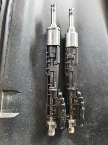

Themenstarteram 18. Juni 2022 um 13:15
Injektoren?
20220618
Einem Injektor siehst du nicht an, ob er noch Ok ist. Den muss man prüfen lassen und schauen, ob das Spritzbild und die Durchflussmenge noch passen...
Notlauf und Probleme bei Vollast können durch einen defekten Injektor kommen.
Wenn es ganz blöd gelaufen ist, kann der Schaden an Zündkerze, Zündspule und die Fehlzündungen mit einem Injektorproblem zusamenhängen (zu mageres Gemisch im Zylinder, dadurch Magerlauf und Überhitzung, welche die Kerze zelegte)....das wäre jedoch der Worst Case... da sollte man sich die Ventilsitze mittels Endoskop anschauen.

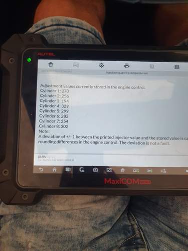

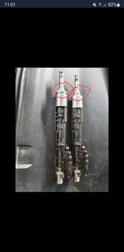

Themenstarteram 19. Juni 2022 um 8:55
Muss jetzt warten bis ein neuer injektor kommt. Der Tausch ist zu unnötig viel Aufwand weil alles mega eng ist.
Habe durch geforscht das BMW für diese Fahrzeuge 10Jahre Garantie gewährt und bekanntliches Problem ist.
Der Wagen läuft im Notlauf. 10-15sek auch sehr gut dan merkt es Zylinder 3 Problem.
Hatte wie erwähnt immer leicht unruhigen Lauf. Soll wohl auch allgemeines Problem beim M sein werde demnächst alle injektoren tauschen lassen.
Gibt es da Tuning technisch gute injektoren?
Die Garantie ist Geschichte.... Der Wagen wurde getunt. Da wird BMW gar nichts auf Garantie machen.
Der Wagen ist mit diesen Injektoren vom Tuner abgestimmt worden. Andere Injektoren bedeuten, dass neu abgestimmt werden muss.
