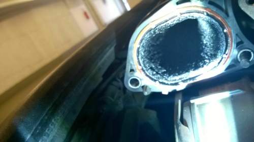

Abend , so bin nun heute auch dazu gekommen bei meinem 2.7 TDI mit 144 Tkm die Drosselklappe zu reinigen.
Siehe Bilder
Ich hab heute mal aufgemacht und reingeguckt. Ganz schön verdreck. Besorge heute Reinigungsmittel, bürsten und Handschuhe.
Morgen werde ich mich ans reinigen machen. Hier schon mal bilder wir es im Moment aussieht. @143Tkm

Wow bei mir sah es wesentlich besser aus @220Tkm...
Du fährst ja auch einen anderen Motor. Guck mal hier:
http://www.motor-talk.de/forum/drosselklappe-reinigen-t3242146.html
Der hat den selben Motor wie ich und bei ihm siehts praktisch genauso aus. Er hatte den Fehler "AGR Durchsatz zu gering"
@cepheid: Siehe meinen link. Zur Reinigung eignet sich WD40 sehr gut. Petroleum und Aceton lösen den Ruß nicht so effektiv! Vorher den groben Dreck mechanisch entfernen und auf jeden Fall Gummihandschuhe tragen. Das Gemisch Ruß/Lösungsmittel ist echt übel!!!
Danke, ich weiss, bin Chemiker. Hab schon passende Handschuhe und (auch sehr wichtig) Schutzbrille besorgt. Im Auge willst du den kram definitiv nicht haben.
Ich werde eine Kombi aus WD40, Aceton Waschbenzin und alten Lappen nehmen.
Vorher kommt ne Flaschenbürste und Druckluft zum Einsatz, Schwiegereltern haben einen Kompressor, sehr hilfreich :). Die hartnackigen Ablagerungen mache ich dann mit Lösemitteln sauber sogut es geht. Es muss ja nicht glänzen, er soll nur besser Luft bekommen.
Eimer, Handschuhe, 1/4 Dose Bremsenreiniger und Drahtbürste. mehr braucht man echt nicht und es sieht nach weniger als 10 Minuten aus wie neu.
