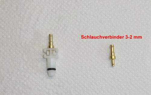

Den abgebrochenen Ventilanschluß habe ich nicht mit dem Anschluß aus o. g. Leitung sondern mit einer Messingschlauchtülle 3-2 mm repariert. Das erscheint mir auf Dauer stabiler als die Bruchstell.
Dazu das Teil mit dem Cuttermesser glatt abgeschnitten und 8 mm tief auf 2,8 mm aufgebohrt. Dann die Messingschlauchtülle mit 2-K Kleber eingedrückt. Vor der Montage der Anschlüsse alle mit Silikonspray eingesprüht.

Sorry erst mal für den Schreibfehler im Bild, den Durchmesser des O-Rings betreffend.
Gemessen hat so ein NBR-O-Ring die Maße 4,0x1,4 mm. Da mein Fahrzeug mittlerweile 8 Jahre alt ist, kann es auch sein dass sich der O-Ring geringfügig gestaucht hat.
Da es dieses Maß nirgends zu kaufen gibt, habe ich zum Test die NBR-O-Ringe durch druch Silikon-O-Ringe mit den Maßen 4,0x1,5 mm ersetzt. Die Anschlüsse mit diesen O-Ringen lassen sich nach einsprühen mit Silikonspray einwandfrei in das Regulierventil einschieben und sind dicht.
