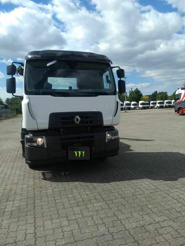

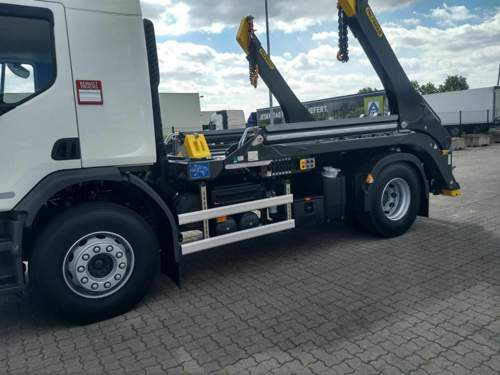

Moin Lkw Freunde.
Ein Bekannter von mir hat vor 3 Monaten einen neuen Renault Absetzer lkw bekommen.
Ich wollte ihn ein Ausblaspistole schenken.
Leider passt der Anschluss nicht.
Er hat neben der Handbremse nur den Weiblichen Anschluss.
Gibt es dafür einen Adapter? Druckluft liegt an, habe mal probehalber mitn Schrauben Dreher entriegel.
Anbei ein Foto.
Danke euch.
