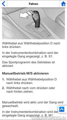

ich habe den F11 525d (4-Zyl.) mit der Sport-Automatik.
Meine Frage, die ich mit der SuFu nicht gefunden habe:
Standardmäßig steht der Fahrerlebnisschalter auf "Comfort" und die Automatik auf "D": Alles super!
Wenn es schneller gehen soll, schalte ich mit dem Fahrerlebnisschalter auf "Sport" und merke wie das Gas nervöser wird, die Lenkung härter usw. Zusätzlich gibt es jetzt aber noch die Möglichkeit die Automatik auf "DS" zu schalten. Und dann passiert sogar noch etwas.
Bspw. fahre ich auf "Comfort" und schalte auf "Sport" und die Automatik schaltet sofort einen Gang zurück. Ich fahre weiter und schalte dann direkt noch von "D" auf "DS". Die Automatik schaltet dann nochmal runter. Das ist reproduzierbar.
Was ist der Unterschied? Schalte ich von Sport auf Supersport? Was ändert sich noch und wie ist die richtige Einstellung für die max. Beschleunigung?
Danke und Gruß
Laser

ich habe auch ewig gesucht und nix dazu gefunden, also mal nen größeren Selbsttest gemacht:
> Erlebnisschalter auf Sport: härtere Lenkung, früheres Hochschalten
> Autmatik auf "S" noch früheres Hochschalten. Wenn man Gas gibt und wieder runter geht, schaltet
er nicht sofort hoch, so dass gerade mit dem Performance Auspuff das schöne Sprotzeln entsteht. Auch ändert sich meiner Meinung ebenfalls die Gaspedallinie. Aber keine härtere Lenkung.
DS - verändert die Schaltpunkte und sperrt die achte Fahrstufe
FES - verändert die Schaltpunkte und sperrt die achte Fahrstufe, verändert Fahrwerk und Lenkung sowie die Gaspedalkennlinie.
Wenn ich im Sport-Modus fahre und in DS gehe, ändert sich nichts.

Doch, da ändert sich definitiv noch was. Ist mir auch schon oft aufgefallen. Man fährt im Sportmodus eine konstante Geschwindigkeit, wenn man dann zusätzlich auf DS wechselt, wird ein noch niedriger Gang eingelegt. Ist nur in ganz bestimmten Bedingungen der Fall, aber es ist so und auch reproduzierbar, sowohl in meinem 530d, als auch im 520d, den ich ab und zu fahre.
Wenn ich im Sport oder Sport+ Modus fahre und schalte auf DS gibt er kurz Zwischengas und das war es. Wohin soll er runterschalten, ist ja dann kurz vor dem Begrenzer und muss sofort wieder hoch schalten.
So, also Ihr habt Recht - muss mich da korrigieren und den Klugscheissmodus mal ausmachen:
->Sport+DS legt nochmal ein Brikett nach. Die Schaltvorgänge knallen auch noch schneller.
Man kann auch sagen: DS legt immer ein Brikett nach. So kann man bei Vollgas in Eco Pro+DS mal eben schnell überholen, wenn man sonst eher am dahingleiten im Verkehr ist. DS ist also die "ich muss schnell weg, egal in welchem Programm ich gerade rumkurve"-Funktion.
