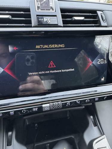

Hi zusammen,
ich versuche vergeblich eine neue Firmware auf meinem DS7 zu installieren.
Habe die DS Update app heruntergeladen und alles nach Plan gemacht. Stick wurde auch erfolgreich fertiggestellt.
Und dann habe ich genau nach Anleitung (Motor muss laufen, Start/Stop aus usw.) den Stick eingesteckt aber es kommt die Fehlermeldung: "Version nicht mit Hardware kompatibel"
Ich dachte es lag am USB Stick und habe ein nagelneues Ausgepackt und damit das gleiche auch gemacht und wieder die gleiche Fehlermeldung erhalten.
Hoffentlich könnt ihr mir helfen, wenn nicht Ihr wer dann?
Danke euch
Beste Grüße
Kenan

Hallo, die Lizenz ist fehlerhaft lade das Update im Auto über Hotspot da wird die Lizenz direkt mit Server abgeglichen. Gutes Gelingen

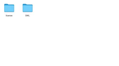

Hallo, den ganzen Lizenzordner vom Stick löschen - dann Verbinden und Stick (ohne Lizenzordner) rein ,,,
Themenstarteram 15. November 2024 um 18:59
genau so hab ich das gemacht. da ist nur der SWL Ordner und ist dann die firmware, ist das falsch?
Hallo nur der swl Ordner bleibt der Rest über Hotspot .. warte mal auf Morgen oft ist der Zugriff auf der Server eine Geduldsprobe..
