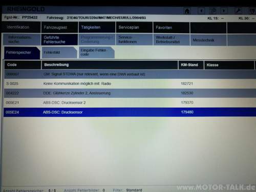

Guten Morgen zusammen,
es gibt schon einige Foren die das Thema behandelt haben aber die Ergebnisse sind immer unterschiedlich.
An meinem bj.2004 320d leuchten die beiden Bremswarnsymbole. Laut FS sind es die Drucksensoren. Die kosten aber 114€/Stück.
Das Geld ist es mir natürlich Wert, wenn danach alles funktioniert!
Was mich nervt: mal sind die Leuchten an und mal nicht!
Kann ich den Fehler noch näher eingrenzen oder die Sensoren messen oder reparieren?
Hab auch von defekten Steuergeräten gelesen ...
Ich will nur keine kostspielige Tauschaktion starten, wenn das Problem bekannt ist und eventuell Erfahrungen vorhanden sind!
Ich bitte um Tips!

Wenn der Fehler bei den jetztigen Temperaturen auch auftritt würde ich die Sensoren tauschen. Die Sensoren scheinen Probleme mit Hitze zu haben-jedenfalls bei mir-. Bei mir kommt der Fehler seit 3 Jahren nur meist 3-4x im August wenn es draußen über 27 grad hat (Laut Fehlerspeicher Drucksensor 1) ist es kühler funktioniert alles einwandfrei. Das ist auch der Grund warum ich die Sensoren nicht tausche, solange der Fehler nicht dauerhaft auftritt

Wenn der Drucksensor drinsteht, wird es das wohl sein.
Aber erst überprüfen, ob Sicherungen und Kabel ok sind!
Und außerdem kannst Du ja erstmal einen gebrauchten einbauen.
Zum Test.
Dann kostet es ja nichts.

Die Gebrauchten kosten aber auch Geld ... und da weiss ich nicht ob der Sensor nicht sogar schon defekt ist. Außerdem ist ein anschließendes Entlüften des Bremssystems notwendig wenn ich das richtig gelesen habe. Dafür habe ich nicht die passenden Werkzeuge/Geräte.
Aber Kabel und Sicherungen schaue ich mir mal an. Würde ich aber bei so sporadischem Auftreten eher ausschließen. Aber hast schon recht, Kontrolle ist besser.

Da hast du Recht. Meiner Tritt aber sporadisch bei allen Temperaturen auf und das abwechselnd bei jeder Fahrt. Vor kurzem ist mir unerwartet das Heck weggegangen. Es ist der Wagen meiner Frau. Da möchte ich das nicht so gerne ;) Erst recht falls es jetzt noch glatt wird.

Hab zwei originale BMW Drucksensoren neu verpackt für zusammen 80€ in der Bucht geschossen.
Fahrzeug steht jetzt beim Freundlichen und ist nach dem Flüssigkeitswechsel hoffentlich wieder gesund.
Gewissheit habe ich erst im Frühjahr/Sommer wenn die Sensoren mal ein paar Temperaturschwankungen mitgemacht haben.
