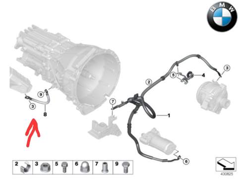

Hast du geprüft, ob alle Stecker am DME (Motorsteuergerät) fest fixiert sind?
Alle Massekabel fest?
Bei mir ist damals nach dem Kupplungswechsel ein Fehler unterlaufen und habe das Massekabel vom Getriebe zur Karosserie nicht richtig festgedreht. Anschließend folgten Fehler wie DSC,... inaktiv oder so.

Wo ist das Massekabel, das ich mal überprüfen sollte?
@tobyasd schrieb am 20. April 2024 um 21:52:53 Uhr:
AGM bei der Batterie ist eingestellt. Das mit dem Massekabel ist interessant.
Marderbiss ist eher unwahrscheinlich, da ich davor 90 km gefahren bin ohne Problem. Dann trat das Problem plötzlich auf.
Das ist relativ mittig am Getriebe und ist tatsächlich nicht zu übersehen, denn es ist am unteren Punkt des Getriebes. Ist eine Art Band.
Du musst hierfür jedoch beide Teile des Unterbodenschutzes abbauen, denn es ist in der Mitte des Fahrzeugs. :)
Siehe Bild, hier ist es beim Schaltgetriebe F20 116i.
Ist aber nicht zu übersehen :)
Tipp! Klemme am besten die Batterie ab, nur um auf der sicheren Seite zu sein.
Massekabel_Schaltgetriebe
