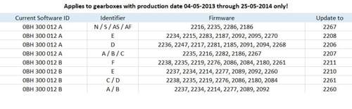

Dafür gibt es ein Softwareupdate von VW namens TPI2041964/3 ---- Kostet 55.-€ plus MwsT beim FOH und ist schnell erledigt! Danch ist das einmalige CRUNCHEN pro fahrt im 5.Gang bei 1600 RPM erledigt!!!!

Getriebe Software Update beim VW Händler kostet 55.-€ und die kratzgeräusche sind 100% weg! Ist ein problem mit der Oildruckregulierung welches dann behoben ist!
Update hat die Nummer : TPI2041964/3
Bei welchem Baujahr und Motor Getriebe Kombination tritt dieses Geräusch auf?
Hab jetzt selber mal etwas zu dem Thema gegoogelt, es scheint zwischen 2013 und 2014 aufzutreten.
Morgen schau ich mal welche Software das DQ500 von meinem Tiguan drauf hat, er ist Baujahr November 2014 gebaut wodern.
