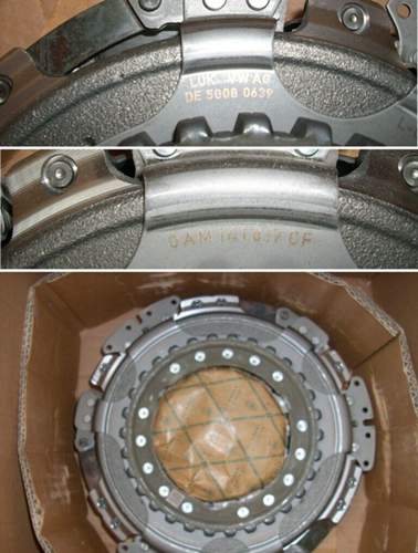

Die Frage ist halt nur, ob das dann besser ist als das was Du schon hast. Wenn du schon Teile auf Verdacht tauschen willst, dann fang bei der Mechatronik an.
Themenstarteram 3. Oktober 2012 um 7:26
Weißt du was Teile ca kosten?
Z.b.
Was kostet die Mechatronik?
Bzw was mich schon länger interessiert was kostet z.b. das Kupplungspaket?
Oder das ZMS?
Weisst du das ca?
Keine Ahnung. Da muesstest Du bei VW fragen, aber guenstig ist es nicht. Und mit den Teilen alleine ist es ja nicht getan. Jemand muss sie auch einbauen, und an ein DSG sollte man nur erfahrene Leute lassen.
