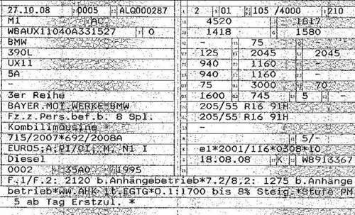

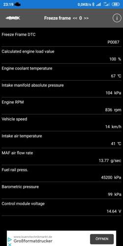

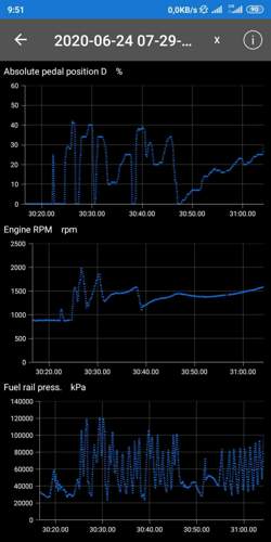

im Anhang findet ihr einen Auszug aus dem fahrzeugschein einen freeze-frame aus dem fehlerspeicher Messdaten und den fehlerspeicher Auszug.
Es deutet einiges daraufhin das mit dem hochdruckpumpen Aggregat etwas nicht in Ordnung ist entweder Pumpe oder druckregler aber ich wollte auch noch einmal eure Meinung hören bzw. Was wäre jetzt das richtige Vorgehen um diesen Mangel zu beheben?

3,5 -4 bar

Ich habe den Kraftstofffilter wechseln lassen. Die ersten zwei oder drei km sah der kraftstoffdruck OBD2 sehr gut aus keine großen Schwankungen alles tippi toppi, aber dann kamen wieder die großen druckschwankungen hinzu bedeutet also
Kraftstofffilter Wechsel hat die Probleme nicht behoben.

Wenn der Dreck in der Pumpe dafür verantwortlich sein soll dass der raill Druck zu niedrig ist, dann hätte in den ersten 2 bis 3 km nach Kraftstofffilter Tausch eigentlich kein sauberer Raildruckverlauf messbar sein sollen, oder?

Aber das kann man ja auslesen, wie der Druck ist.
Bleiben die 4 bar konstant?
Hier wurde ja von Druckschwankungen geschrieben. Ist da der Niederdruck gemeint?
