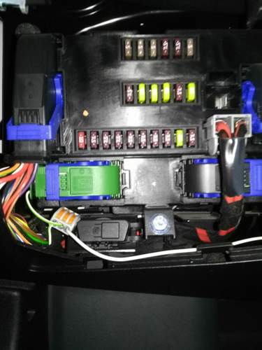

ich habe ein Wohnmobil auf Ducato- Basis. Dort habe ich hinter meinem ZENEC 3715 eine kuriose Verkabelung (vom Vorbesitzer oder dessen Werkstatt) vorgefunden: Das ZENEC bekommt seine Versorgungsspannung von der Aufbaubatterie, läuft also auch im Stand und sein Verbrauch (ca. 2 A) wird mir vom Batteriecomputer angezeigt (echter Shunt an der Aufbaubatterie). Soweit so gut.
Die Spannung für die Rückfahrkamera hingegen hängt am Rückfahrsignal , das Signal wird abgegriffen im Sicherungskasten links vom Lenkrad im Armaturenbrett (helles Kabel ab der Klemme unten im Bild 1):
Somit arbeitet die RFK nur (und nur dann) bei eingelegtem Rückwärtsgang, das ZENEC schaltet automatisch um auf RFK, da am gleichen Kabel der "revers"-Kontakt des ZENEC angeschlossen ist. Gut gemeint, wahrscheinlich um die Batterien zu schonen.

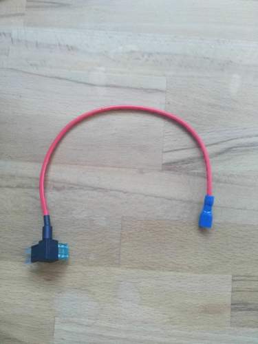

1. ..wieder von der Fahrzeugbatterie, allerdings bei lfd. Motor/ Zündungsplus. In meiner Bastelkiste fand sich ein vielleicht nützliches Teil, siehe Bild 2.
An welcher Sicherung im oben gezeigten Sicherungskasten könnte man problemlos die 12V abgreifen, der Stromverbrauch für die RFK wird minimal sein (4 W, d.h. ca. 330mA). Trotzdem wäre die Frage, ob der CAN-Bus mir das übel nimmt? Wer kennt sich aus?

Sicherungen innen links
Abgriff

Greife damit an einer Sicherung an, welche bei Zündung an = 12 Volt hat.
Der CAN-BUS überwacht NICHT die 12 Volt, sondern nur diverse Verbraucher.

Danke an Oskar78 für die schnelle Rückmeldung! Ich würde also die 12V Zündungsplus schadlos an einer geeigneten Sicherung abgreifen und damit die RFK versorgen. Dann hätte diese während der Fahrt Strom und ich könnte das Bild bei Bedarf abrufen (ZENEC hat Button "Camera", der aktuell nicht funzt).
Den revers- Anschluss des ZENEC würde ich am Rückfahrsignal lassen, damit beim Einlegen des Rückwärtsganges dann automatisch auf das Kamerabild umgeschaltet wird, z. B. bei laufender Navigations- oder Radioansicht.

Habe mich etwas weiter vertieft in die Belegung der ISO-Stecker am Radio und diese mal verfolgt und nachgemessen. Man hatte die Pins 4 (Dauerplus) und 7 (Zündungsplus) am ISO- Stecker der Radiovorbereitung ausgepinnt und beide mit Dauerplus von der Aufbaubatterie versorgt. Am Kabelbaum fanden sich zurückgelegt und isoliert die ursprünglichen Adern, mit dem Voltmeter konnte ich unterscheiden, welche Zündungs- und welche Dauerplus ist. Die Ader mit dem Zündungsplus habe ich genommen, die RFK vom Reverse getrennt und mit dem gefundenen Zündungsplus verbunden. Damit hat die RFK nun Strom, wenn sich das Womo bewegt (auch vorwärts) und ich kann mit dem "Camera"-Button des Zenec darauf umschalten und den rückwärtigen Verkehr beobachten. Beim Einlegen des Rückwärtsganges passiert das automatisch dank des reverse-Signals.

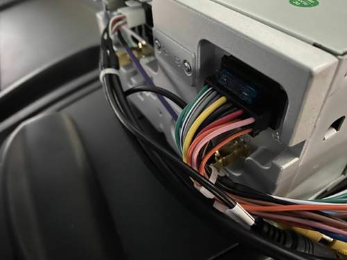

Habe ein Carado Wohnmobil mit Fiat Ducato 250 BJ 2014
Ich möchte eine Funkkamera anschließen und habe folgendes Problem
Der Funk Transmitter wird per Chinch angeschlossen.
+ mach ich an Zündungsplus per Wagoklemme wie auch das Autoradio oder?
Jetzt benötige ich aber für das Rückwärtgangssignal am Reverse Kabel vom Autoradio das Signal vom Rückwärtsgang. Wo bekomme ich das genau her?

Ob du die Freude machst mit einer Funkamera teste die erst einmal, wenn die hinten sitzt ob überhaupt ein brauchbares Signal vorne ankommt. Am Autoradio wirst du kein Rückwärtsgangsignal finden.
