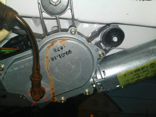

Also da ich hier schon so viel von einer "mitdrehenden Düse" gelesen habe, hier mal die Frage ob sich meine jetzt auch mit dreht oder ob das normal ist? Habe das Auto schon so gekauft und kann nicht beurteilen wie es "normal/werksseitig" sein soll.

Nein ist nicht normal. Der Strahl geht immer auf die Mitte.

Würd ich beheben lassen, früher oder später läuft dir das Wasser in den Motor oder tropf dir auf den Schloßschalter und lässt die elektrischen Kontakte korrodieren.

Den Rep.-Satz gibts nur für Wischemotoren von Valeo beim G4.
Wenn der Wischermotor von Bosch ist muss der Motor ersetzt werden.

Das würde ich mir an deiner Stelle gut überlegen. Das Ende ist abzusehen, da das Metallröhrchen, dass das Wischwasser durch die Hohlachse leitet, bei jeder Wischbewegung tordiert wird. Und daher wird es bald brechen.
Folgen: Wasseraustritt und Korrosion in der Heckklappe und im Wischermotor. Die Kosten zur Beseitigung dieser Folgen sind erheblich höher als der ggf. passende Reparatursatz für den Heckwischer. Schau' dir diesen -> Beitrag bzw. den ganzen Thread einmal an, dann weißt du mehr.

Zum Glück war bei uns der Valeo-Motor verbaut, für den es den Reparatursatz gibt. Den habe ich eingebaut und mir seitdem keine Gedanken mehr darüber gemacht.

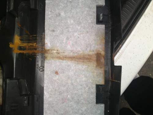

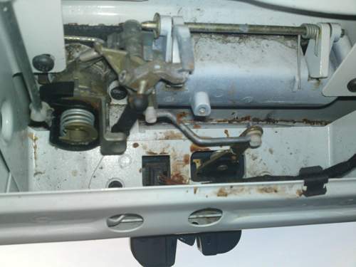

Wie geil ist das denn, danke fürs Video. Wenn du genau hinsiehst....da geht doch das meiste direkt runter zum VW Zeichen! Ich würde sofort mal die Verkleidung abziehen und nachsehen wie groß der Schaden schon innen ist.
Original geschrieben von BelijKarp
Bei mir ist alles noch Furztrocken
Bin eben doch noch hoch (VY1007 hat mir jetzt zu viel Angst gemacht) und hab die Verkleidung runter gerissen (wieder mal irgendein Plastikteil abgebrochen^^)
Nunja bei mir läuft da tatsächlich die Brühe runter, hab mit nem Pfeil markiert wo es raus kommt. Zudem hab ich auch noch das Pech nen Bosch-Motor zu haben -.-*
Ich geh morgen zum Schrotti und schau mal ob ich nen neuen, gebrauchten Motor finde. Sollte ich einen von Valeo finden, kann ich den auch nehmen? Würde der Plug & Play passen?
Zudem läuft da ja kein klares Wasser runter sondern so brauner vermutlich verrosteter Dreck, könnte es sein, dass da noch mehr kaputt ist als die Düse? Wenns die Düse nur wäre würde das Wasser doch irgendwo anders runter kommen, oder?

Der Wechsel ist eigentlich selbsterklärend. Heckwischer ab, Stecker und Schlauch ab, die drei Schrauben rausdrehen, Motor rausziehen. Einbau in umgekehrter Reihenfolge.
das heißt ich kann auch den Valeo Motor nehmen? Meiner ist Bosch TN: 1J6955711B.
