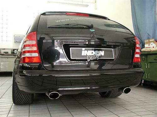

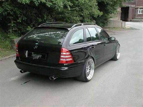

Das war damals mein Favourite
Mfg
Marcel
Inden-c-klasse-07
Inden-c-klasse-08
Inden-c-klasse-09

Original geschrieben von Ma-St-Er-83
Inden C Klasse 09

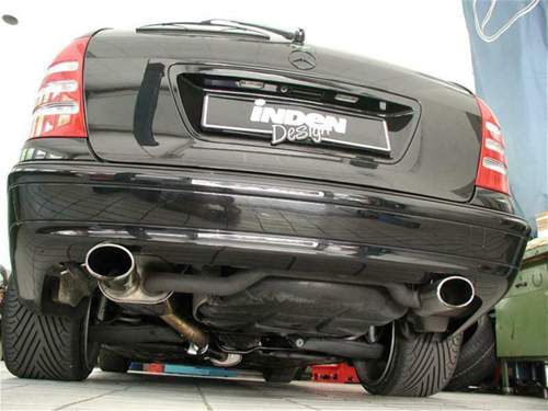

Also eins muss man mir mal erklären: Wofür braucht man das Querrohr zur rechten Blende? Das Ding ist (sofern die Heckschürze es nicht komplett verdeckt) mehr als häßlich und einfach im 90° Winkel an die Blende gebrutzelt.
Variante 1: Es soll sichtbares Abgas aus der rechten Blende entweichen (dann raus mit dem DPF :D) - das tritt dann aber mit Verzögerung aus dank längerem Weg und zwei 90° Kehren im quer verlegten Abgasstrang!
Variante 2: Das Abgas ist nicht sichtbar - dann kann man sich das sparen und enfach die Blende an irgendeinen Träger schweißen!
Oder bin ich auf dem Holzweg?

Naja ich habe mich damals bei FOX auf der Motor Show in Essen informiert und die haben mir erklärt das es im Endschalldämpfer so aufgebaut ist das für das Linke Rohr ein kleineres Loch im Schalldämpfer ist und für das rechte ein größeres, so das der länger Weg zum Rechten Rohr ausgeglichen wird, da es sich bei den Abgasen wie bei Strom und Wasser verhalten soll und der Weg des geringeren Wiederstands bevorzugt wird.

Haste auch Fotos die du mal zeigen kannst ;) Am besten auch eins von unten ;)!
