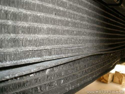

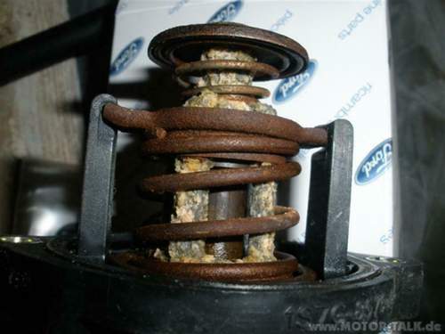

So, aus der Bucht, Pumpe neu (1584043 1S7G 8501 BC OEM Ford 58 €), Thermostat (1358178 1S7G 8575 AM OEM Ford 90 €) neu, Riemen (1 120 198 1S7Q 6C301 AA OEM Ford 20 €), Kühlwasser (Wunschöle 5l Frostschutz SF WSS-M97B44-D) gekauft und auf Verdacht gewechselt. Die Pumpe sieht gut aus, ging nur mordsschwer raus (gibt es da Tricks oder tatsächlich einen Spezialabzieher wie an anderer Stelle mal berichtet?). Der Thermostat sieht ziemlich rostig und verkalkt aus ist aber nichts abgebrochen oder so. Könnte tatsächlich geklemmt haben ?! Wasser läuft frei durch den Kühler (5 l gespült, oben links in den Kühler und an der Ablaßschraube frei wieder raus). Bin gespannt ob der Fehler jetzt weg ist. Vielleicht wars ja ein Softwarefehler des Kennfeldthermostaten der jetzt mit Abklemmen der Batterie einen Reset erlebt hat :-). Die Kühlerlamellen die zwischen die waagerechten flachen Kühlerrohre gesteckt sind sehen übrigens ziemlich korrodiert aus und die unterste Reihe ist sogar rausgefallen. Mögen wohl das Streusalz im Winter nicht.

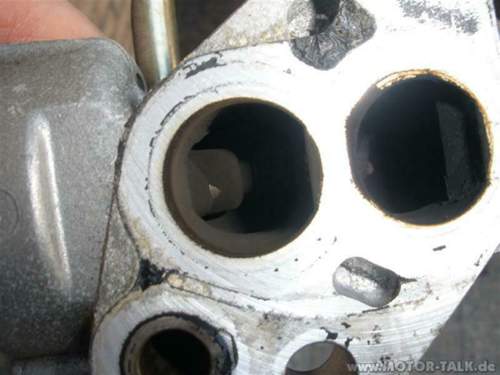

Bei der Gelegenheit ohne Kühlwasser habe ich auch mal das AGR ausgebaut, weil ich gelesen hatte, es sei Wasser gekühlt. Etzold hilft hier nicht, im Buch kein Wort. Es stimmt zwar, daß das AGR nach Ausbau des Kühlerschlauchs besser zu sehen ist, aber nötig oder wirklich hilfreich war das nicht und am AGR sind keine wasserführenden Anschlüsse zu entdecken. Nur Vakuumanschluß, Einlaß, Auslaß, zwei Schraubenlöcher, das wars. Im Zweifelsfall müßte man nichtmal den Ansaugschlauch demontieren. Das AGR ist rußschwarz aber nicht zu. Kann natürlich trotzdem klemmen und ne Fehlermeldung ausspucken oder Ursache war der LMM (bisher dreimal AGR Meldung seit 2009 im OBD). Drosselklappenreiniger von Würth und Zahnbürste haben nicht sehr viel bewirkt. Alte AGR Dichtung habe ich drin gelassen (obwohl ich ne Neue für 2,38 € habe 1355115 1S7G 9D476 AG) und das AGR wieder montiert. Ich werde bei Gelegenheit mal berichten....

Nach mehreren tausend Kilometern, einigen Vollgasfahrten bei sommerlichen Temperaturen mit Steigungsstrecken kann ich nur bestätigen, daß die Kühlung wieder einwandfrei funktioniert. Augescheinlich war der Thermostat fehlerhaft und die Ursache.
