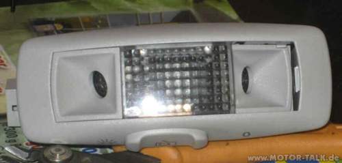

So, jetzt sind die Fondleuchten endlich wieder vom Lackierer zurück, hier mal ein paar Bilder...
einmal der Originalzustand der Fondleuchte...
und nach der ganzen Spachtelaktion sowie fertig lackiert...
Der Lackierer selbst hat mich auf die Idee gebracht, das ganze vielleicht auch mal mit der Kunststoffschweißmethode zu versuchen, damit der Lack nicht an den Stellen etwas "einbricht", wo gespachtelt wurde. Muß dazu sagen, daß man es wirklich nur sieht, wenn man genau hinschaut. Ein weiterer Vorteil könnte sein, daß mit dem Kunststoffschweißverfahren das ganze dann evtl. stabiler wird.
Wer kennt sich diesbezüglich ein wenig aus oder hat sowas schon mal gemacht? Ist es möglich mit dem Kunststoffschweißverfahren das Originalbauteil so zu verwandeln, wie ich es jetzt habe?

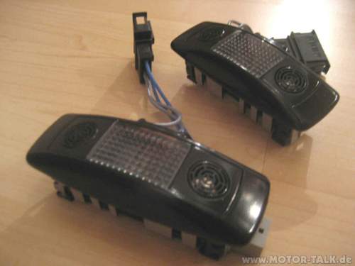

So, die Leuchten sind nun wieder zusammengebaut. Auch die Leitungen für die Beleuchtung liegen schon und sind bereits an Spannung angeschlossen. Werde die nächsten Tage dann endlich mal schauen, wo die Fondleuchten am besten passen und da mal an einem "Testhimmel" schnibbeln. Die Elektronik vor den eigentlichen Ultraschallsensorkapseln muß noch vernünftig befestigt werden, auch das folgt in den nächsten Tagen. Hier mal ein Bild der fertigen Fondleuchten...
P.S.: Kann evtl. noch jemand was zur Kunststoffschweißmethode sagen? Das Material der Leuchten ist übrigens Polycarbonat ("PC").
