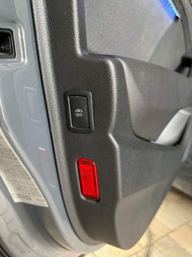

Ich habe dieses Wochenende, bei meinem A3 8V FL 05/18,
die Original DWA nachgerüstet. Diese funktioniert auch einwandfrei, nur leider funktioniert der Knopf in der Tür zum deaktivieren nicht.
Ich habe ihn nach dem Stromlaufplan in ELSA angeschlossen, die Hintergrundbeleuchtung leuchtet auch, nur passiert beim drücken nichts. Zudem steht im Stg. 09(Zentralelektrik) sobald man drückt, ein Fehler mit „Datenbus fehlende Botschaft“.
Weiß einer weiter, sonst würde ich mich echt ärgern, da ich den Taster dann umsonst eingebaut habe.

Ich bin gespannt wie ein Flitzebogen, kannst du bitte mal ein Foto machen wo du da einen Taster reingesetzt hast?
Derweil schaue ich in den Diagnosedaten....
@hadez16 schrieb am 24. April 2023 um 08:35:44 Uhr:
Foto kann ich erst nachher anhängen. Er sitz aber in der Fahrertür über dem Rückstrahler.

Sehe ich es richtig, dass der Taster am Türsteuergerät eingepinnt ist?
Für DWA-Taster direkt am BCM gibt es folgenden Anpassungskanal:
IDE04928-ENG142006-Diebstahlschutz-IRUE_NGS_Deaktivierungstaster_direkt_am BCM_verdrahtet
Das gilt aber vermutlich eher für Fahrzeuge mit dem Taster an der B-Säule o.ä.
Im Türsteuergerät Fahrerseite ist Byte 11 Bit 1 für den Taster verantwortlich, ist das bei dir gesetzt (worden)?
@hadez16 schrieb am 24. April 2023 um 09:03:47 Uhr:
Ja korrekt, er ist am Türsteuergerät angeschlossen.
Diesen habe ich schon gesetzt, leider ohne Erfolg. Ich denke du wirst recht haben, das dieser nur für z.b die B-Säule gedacht ist.
Das Codieren vom Türsteuergerät werde ich nach der Arbeit, direkt mal probieren, Ergebnis berichte ich dann.

Warum steht denn
IDE04928-ENG142006-Diebstahlschutz-IRUE_NGS_Deaktivierungstaster_direkt_am BCM_verdrahtet auf ja
Wenn der Taster am Türelektronik Fahrer angeschlossen ist muss der auf nein stehen.
Ist bei mir auf alle Fälle ab Werk so.
@TT-Eifel schrieb am 24. April 2023 um 19:11:10 Uhr:
Warum steht denn
Danke fürs nachschauen. Es war tatsächlich die Einstellung.. jetzt funktioniert der Knopf wie er soll!
Danke dir und Hadez für die Hilfe!
