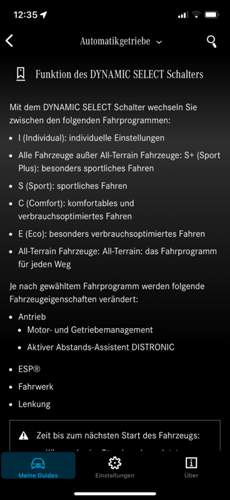

Unter Comfort sind Motor und Klima, Fahrwerk und Lenkung sowie ESP auf Comfort gestellt, unter Sport sind die drei Parameter auf Sport gesetzt, analog dazu Sport+ und Eco.
Unter Individual kann ich aber - beispielsweise - Motor und Klima auf Eco setzen, Fahrwerk und Lenkung auf Sport und ESP auf Sport+ setzen. Die Klimaanlage reagiert dann etwas träger, das Getriebe schaltet früher hoch, die Lenkung ist straffer und direkter, ESP greift sehr spät ein.
Sie besitzen doch einen S213. Ich schlage vor, dass Sie sich mal in Ihr Auto setzen und sich anschauen, welche Einstellmöglichkeiten unter Individual angeboten werden. Ist völlig selbsterklärend mit Piktogrammen. Sie werden es sofort verstehen.

Nein. Ihre Individual-Einstellung bleibt erhalten. Sie müssen lediglich nach dem Starten des Motors den Dynamik-Select-Schalter 3x nach oben klicken - von Comfort über Sport und Sport+ auf Individual. Die von Ihnen gewählten individuellen Einstellungen werden übernommen und zur Kontrolle kurz auf dem rechten Bildschirm eingeblendet.

Wieder einmal kann die Anleitung helfen…
