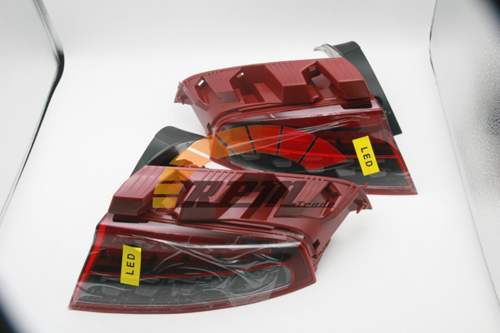

Hallo alle zusammen, habe einen Stinger GT Bj. 2021 und wollte mal nachragen ob jemand Ahnung hat ob man die LED Blinker umprogrammieren kann ins Dynamische Lauflicht? Oder braucht man ein Modul?

Man braucht die Rückleuchten aus Korea. Programmieren lässt sich da nach meinem Kenntnisstand nix.
am 7. März 2023 um 8:18
Kannst es ja versuchen mit diesen rückleuchten. Aber wenns dir irgendwas abschießt dann stehst da und kannst ein neues Steuergerät o.ä. Kaufen.
Die Rückleuchten haben bei mir Plug&Play funktioniert. Ohne Probleme.

Ihr könnt mal bei RPMTRADE in der Bucht anfragen.
Die Internationale Seite nehmen (.com)
Der verschickt normalerweise aber nicht mehr nach D.
Nett anfragen kostet aber nichts.
Da aber die Breitseite der LED Rückleuchte beim Komplettset dabei ist,
ist der Versand nicht so ganz der günstige.
Kommt noch Zoll und Einfuhrumsatzsteuer dazu.
Das Komplettset kostet so um 1500 Dollar - hat dann aber auch die Sequentiellen Blinker.

Nun mal ein Update zu der kompletten Rückleuchte (Facelift).
Aus Übersee bekommt man keine, da keine Lieferung nach Deutschland. Ab und zu sieht man einen Anbieter nur für die dyn. Blinker. Bei Nachfrage kommt fast nie eine Antwort.
Es gibt aber Tuningfirma mit Sitz in Deutschland, die hatten diese Leuchten im Angebot und mußten aber rausnehmen auf Grund der fehlenden Nebelschlussleuchte im Mittelteil.
Bei Nachfrage meinerseits konnte diese Firma trotzdem noch ein Paket liefern, im Wissen meinerseits, das Nebelschlussleuchte fehlt.
Blinker wechseln kein probs jeweils 2 Schrauben . . . fertig. Mittelteil auch nur je Seite drei Muttern zu lösen und die Löcher zur Aufnahme des neuen Mittelteil mußten mit Fräser ein wenig korrigiert werden damit passt.
Sollte später TÜV fällig sein und man will auf Sicherheit gehen, Wechsel ich einfach auf altes Mittelteil. ca 15 min Aufwand.
Ansonsten funktioniert Plug and Play.
