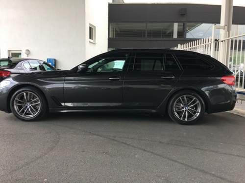

am 26. April 2017 um 12:43
apropo Tieferlegung: Gibt es eigentlich einen Grund warum der Spalt zwischen Reifen und Kotflügel vorne immer größer ist als hinten. Das hat mich schon immer (esthetisch) gestört.
@lordbritannia schrieb am 26. April 2017 um 14:43:03 Uhr:
Vermutlich braucht man vorne mehr Platz für die potentiellen Schneeketten.
