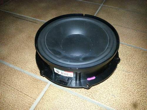

ich habe seit Sonntag einen Passat 2008 mit Dynaudio und RNS 510.
Leider habe ich jetzt festgestellt, dass in der Fahrertüre nur die Hochtöner gehen.
Ist das ein bekanntes Problem ?
Wie kann ich den Fehler selbst eingrenzen?
Bin ganz unglücklich :-(

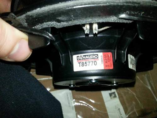

Ist ein bekanntes problem. Meist kommt wasser an die tieftöner und es bildet sich in der tat rost. Damit ist der hin muss getauscht werden. Garantie bei Händler geht nicht weil meist nicht inbegriffen. Kosten ca 250 euro incl Einbau

Ja bekanntes Problem, kenne fast niemand der nicht mindestens schon einen defekten Tieftöner hatte

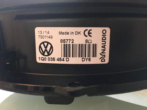

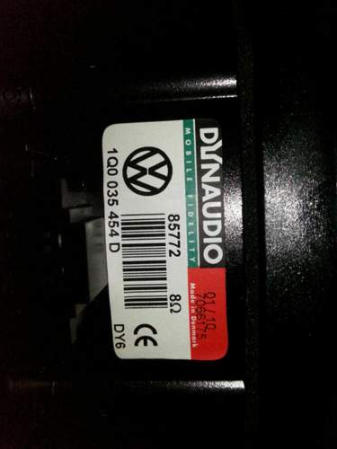

250€ reichen aber bei weitem nicht, alleine der Lautsprecher vorne kostet ca. 320€ bei VW. Das ist eine Kombination aus Tieftöner und Mitteltöner in einer Einheit.

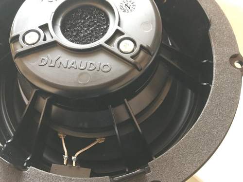

Vor ca. 3 Jahren hatte ich das Problem, dass sich das Dynaudio angehört hat, als würde man durch Watte hören. Durch Anheben der Lautstärke gab es dann zum Teil ein Störgeräusch und der normale Klang war wieder da.
VW hat das geprüft und festgestellt, dass Wasser genau auf den Kontakt des Tieftöners getropft ist. Die Ursache wäre, lt. deren Aussage, dass das Teil (der Querträger?) durch das die Seitenscheibe führt, von Werk aus nicht 100%ig gesessen hat. Getauscht wurden damals dann die Lautsprecher in beiden vorderen Türen.
