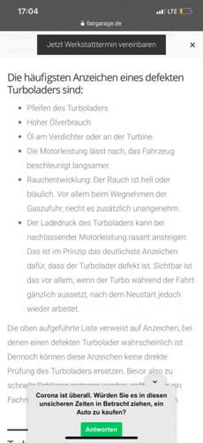

Ich hab vorhin den Abgasgegendruck Sensor abgeklemmt, und siehe da, kein ruckeln und der verbrauch ist gute 1,5 Liter runtergegangen. Aber er hat keinen Fehler rausgehaut.
@MrVerveyn den sensor abzustecken würde ich nicht zu lange machen weil , der Fehler wird nach einer Zeit kommen in dem die motorlampe leuchtet, und in dieser Zeit wo du den Stecker ab hast , regeneriert der dpf nicht mehr , heißt damit kannst du dir deinen dpf unnötig zu setzen
Und warum er nicht ruckelt ist er beansprucht den Turbolader nicht mehr sprich er schaltet ihn zu 80% ab ,
aber das ruckeln kann auch eine andere Ursache haben , bei mir war zum
Beispiel die Turbine am Turbolader die hatte zu viel spiel und hat immer gegen die Wand geschliffen und hat immer kurz gestoppt und lief Dan weiter und das war das ruckeln also jedes Mal
Wo er geruckelt hat hat er kurz gestoppt und somit ist für diesen kleinen milimoment keine Luft durchgekommen
Ist der Ruckel nur bei einer bestimmten Rpm vorhanden? @Muhnzli war bei dir der Ruckel auch nur bei einen bestimmten Drehzahl da? Kann eigentlich das leidige Thema Stotter bei 1200 Rpm daran liegen, dass da die Unwucht des Turbolader-Rades ( ausgangseits, wo man nicht sieht ) entsteht? Habe echt keine Lust probeweise meinen Ersatzturbolader einzubauen :(.
