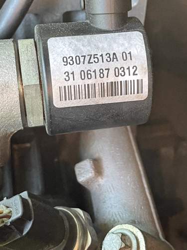

Geh zum Auto, schreibe die Teilenr. vom Raildrucksensor ab und suche im Netz!!!

Ansonsten währe ein Fehler im Mengregelventil der Hochdruckpumpe oder auch im Druckregelventil im Rail denkbar, auch ein Defekt am Raildrucksensor ist nicht auszuschließen.
