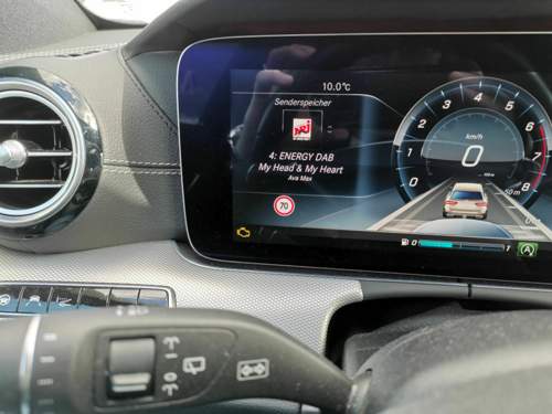

Ich habe mal eine Frage. Habe mir vor kurzem eine E-Klasse 250 in Benzin gekauft. Baujahr 12/2016. Eben wurde mir von einem Kollegen gesagt ( etwas länger nicht geredet), das sein e250 2 NOX-Sensoren getauscht wurden in einem Jahr. Das hat mich doch dann echt stutzig gemacht. Klar habe ich 2 Jahre Garantie aber was passiert danach ??
Habt ihr erfahren damit gemacht?

Hängt alles von der Fahrweise ab. Die Sensoren mögen kein Kondenswasser vom Kurzstreckenbetrieb. Daher auch die großen Unterschiede bei der Haltbarkeit. Meine Sensor hielt bis 55.000 km.

Meiner ist auch aus 05/2018 mit momentan gut 54.000 KM. Ich hatte bisher auch keinerlei Probleme mit irgendwelchen Sensoren etc. Denke das mit den Sensoren könnte auch an viel Kurzstrecke liegen. Mein alter S212 200 hat mein Vater vor 3 Jahren von mir übernommen, er fährt sehr wenig und dann auch nur Kurzstrecke und hatte jetzt auch Probleme mit dem Nox Sensor. Daimler meinte, das hängt mit Kurzstrecke zusammen....
@boddenmi1971 Mal nur so eine Frage. Wie definiert denn Mercedes "Kurzstrecke"? Hinter einer solchen Aussage kann ja alles Mögliche stecken, um die Verantwortung, für mangelhafte Bauteile oder unüberlegter Einbaupossition, dahinter zu verstecken.
Wenn der NOx Sensor "schwitzt" - sprich nicht genug Zeit u. Temperatur vorliegt - gibt es Probleme. Das lässt sich nicht mit Kilometer einstufen. Hängt von div. Faktoren ab. In jedem Fall hat Mercedes den Sensor nicht gut platziert, da andere Hersteller weniger Probleme haben. Die Sensoren halten eigentlich sehr gut.

Ich denke, Daimler definiert das über mehrere Faktoren. Generell ist es so, dass eine bestimmte Mindest-Themperatur am Sensor vorherschen muß, damit es nicht zu Ablagerungen etc. kommt. Je nach Aussenthemperatur dauert es unterschiedlich lange, bis im Abgastrang die optimale Themperatur vorhanden ist. Mal kann es 5 KM dauern, mal auch mehr als 20 KM, je nachdem, wie hoch die Umgebungsthemperaturen sind. Kurzstrecke ist daher ein sehr dehnbarer Begriff.

Der NOx- Sensor arbeitet nach dem Funktionsprinzip der Breitband-Lambdasonde und misst nach dem Kat den Lambdawert und zum anderen die Stickoxide. Da der NOx-Sensor nur eine begrenzte Lebensdauer hat, wird er seine Funktion früher oder später einstellen.
