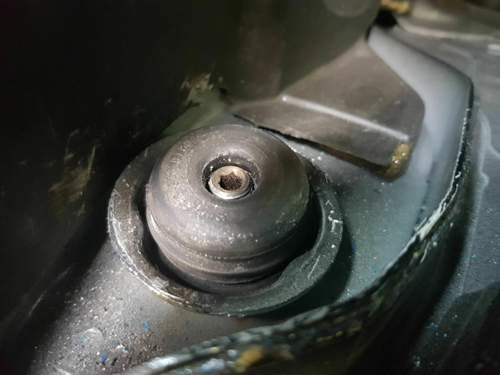

- Streng genommen muss nun noch die komplette Rückenlehne ausgebaut werden, ich habe mir das allerdings erspart: Wenn Du nun die Stahkrallen im Bereich des hinteren Einstiegs löst, kannst Du die Verkleidung mit einem kräfigen Zug nach oben herausnehmen. Dabei reißt sie im dem Bereich, durch den die Drehachse der klappbaren Rückenlehne läuft. Das ist aber furzegal, dadurch ergeben sich nach dem Wiedereinbau keinerlei Nachteile, ist nur ein wenige Millimeter breiter Steg, sieht man nicht, klappert nicht... Einzige Alternative ist wie gesagt der Ausbau der Rückenlehnen. Beim Wiedereinbau darauf achten, dass die Kabel im Bereich der Drehachse nicht gequetscht werden!
Noch ein kleiner Tip: In der linken Verkleidung sitzt eine 12V-Steckdose. Halte Dich nicht lange damit auf das Kabel abzuziehen, dabei brichst Du Dir einen ab. Lass es dran und lass die Verkleidung einfach im Kofferraum liegen, Hauptsache Du kommst an die Dämpferbefestigung.

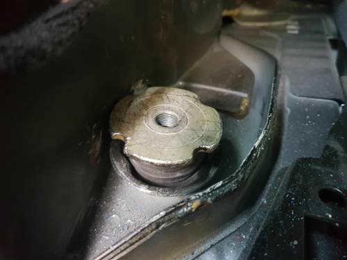

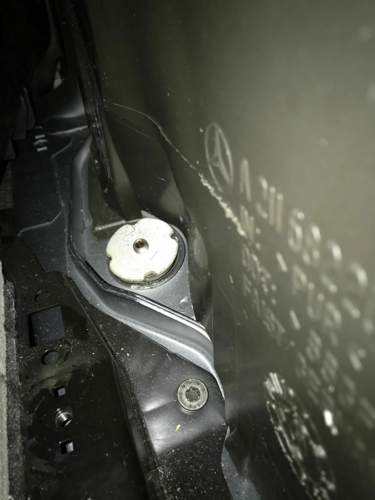

Original geschrieben von marcyk
Einen Schlüssel gibs von Hazet, Nr.2723-1 kostet 48 Euro. Kann man auch selber bauen aus einer M14 Karosseriescheibe und zwei M4 Schrauben.
Ich habe rausgefunden, daß die Zapfen 8mm Durchmesser haben aber kann mal bitte jemand den Abstand zwischen den Zapfen messen? Ich würde mich gerne erst um das Werkzeug, bzw. zumindest etwas Geeignetes kümmern, bevor ich die Abdeckungen abbaue.

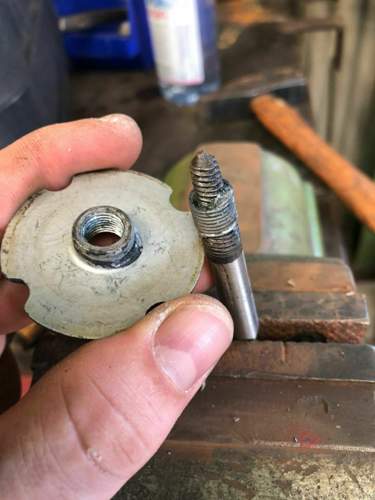

Was hast Du benutzt um diese Scheibe im Innenraum an der die Kolbenstange befestigt wird (oberes Lager) festzuhalten?
Achim
Die brauchst Du nicht festhalten.Die Scheibe drehst Du soweit rauf bis sie mit dem Gummi aufliegt, dann steckst Du den Sechskant in die Stange und drehst linksrum bis diese fest ist,was Du in umgekehrter Weise auch zum Lösen anwendest.Es wird kein Spezialwerkzeug benötigt,natürlich wird jetzt etwas anderes geäußert,auch das bin ich schon gewohnt.Das Gummi vermeidet die Drehung.
P.W.
OK. Also es würde auf jeden Fall reichen, wenn man die Scheibe mit einer Rohrzange, oder einer gekröpften Spitzzange gegenhält. Gut zu wissen. Danke.
Achim

Du brauchst sie nicht festhalten,das erledigt der gummierte Teil der Gewindescheibe.Auch die Seitenverkleidungen müssen nicht demontiert werden,die Arbeit ist zu zeitaufwendig und unnötig.
Gruß P.
Langsam wird's interessant. Du sprichst von den Verkleidungen links und rechts im Kofferraum? Das scheint mir nämlich echt eine unangenehme Arbeit zu sein. Hast Du die Innenkotflügel ausgebaut?
