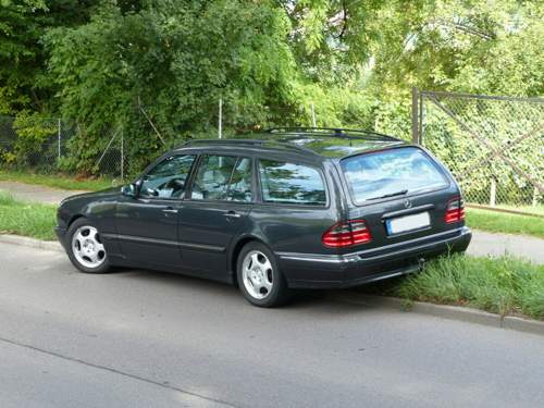

Hallo Zusammen,
ich habe in der Vergangenheit schon oft Tipps und Tricks in diesem Foum entdeckt, aber zugegebenermassen bisher noch nicht viel geschrieben.
Doch nun habe ich ein Problem, das zwar schon häufig diskutiert wurde, aber leider scheint es keine 100% Übereinstimmung mit meinen Schwierigkeiten zu geben:
! Der Motor geht während der Fahrt einfach aus !
Im KombiInstrument erscheint meistens (nicht immer) die Meldung:
Electronic Power Control -EPC- Bitte Werkstatt aufsuchen
Folgende Voraussetzungen habe ich beobachtet, wenn der Fehler auftritt:
- Warme/heisse Aussentemparatur >25°C
- Warme/heisse Kühlmitteltemparatur >80°C
- Volllast/starke Beschleunigung
Die 2 Hauptfehler beim auslesen:
Code 1664-002 Elektrischer Zuheizer Gerätefehler
Code 1187-032 Raildrucküberwachung Regelabweichung
Fahrzeug:
E 270 CDI T (W210 bzw. S210), Motornummer: OM 612 DE 27 LA (612.961)
Baujahr: 5/2000 (Mopf); rund 220.000km gelaufen.
Zur Erklärung, im vergangen Sommer begann das Problem: An einer Steigungstrecke auf einer mehrspurigen Bundesstrasse auf der linken Spur (mit ca. 160km/h) ging er das erste Mal aus. Grosser Schreck, Warnblinker an, rüber auf die Standspur, kein Fehler im Kombiinstrument! Nach 2 Minuten sprang er wieder an, und ich setzte mein Fahrt fort.
Naja, ist zwar ärgerlich, aber kann ja mal passieren dachte ich - ist eben ein altes Auto.
2 Wochen später eine Steigung auf einer Landstrasse, auf der nachfolgenden Ebene fuhr ein PKW mit gut 70km/h vor mir. Ich habs ein etwas eiliger und setzte zum überholen an. Bei ca. 3.500Umdr ging der Motor wieder aus, so das ich meine Überholvorgang abbrechen musste. Auch hier keine Fehlermeldung im Kombiinstrument. Gleich danach sprang er nicht mehr an, aber ca. 2Min. später lief er wieder, aber nur um 500m weiter wieder auszugehen. Völlig angenervt fuhr ich zur nächsten Mercedes-Vertragswerkstatt, die "keinen plausiblen Fehler" auslesen konnte (nur Code 1664-002 und ein paar Kleinigkeiten). "Wir haben die Fehler gelöscht", sagte der Meister. "Kommen Sie gleich wieder wenn der Fehler wieder auftritt, und auf keinen Fall zwischendrin den Motor ausmachen!"
Gesagt, getan, 2 Tage später wieder das gleiche, nun mit EPC-Meldung im Display. Diesesmal konnte der Fehler:
festgestellt werden. Naja, die Ursachen könnten vielfältig sein, für eine genauere Diagnose bräuchte man mehr Zeit/Geld, so wurde mir erklärt. Von da an suchte ich nach ähnlichen Schwierigkeiten im Netz.
Klar ist: Der Kraftstoffdruck fällt kurzfristig ab. Also liess ich mal auf Verdacht den Kraftstofffilter und das Gehäuse gleich wechseln. Danach war Ruhe und ich war glücklich. Aber es war eben auch schon September, und die Aussentemperaturen gingen zurück.
Nun wird es aber wieder wärmer (Mai), und das Problem ist wieder da! Bin also wieder zur Mercedes-Vertragswerkstatt, und fragte nach einer intensiveren Diagnose. Kein Problem, für Geld machen die natürlich fast alles - nein, das ist nicht fair, denn die Mitarbeiter sind wirklich freundlich und zuvorkommend. Das Ergebnis waren gut 10 Seiten Ausdruck, reduziert auf den Klappentext:
Prüfung der Raildruckschwankungen
-> Mögliche Ursache und Abhilfe:
Bauteil Hochdruckpumpe tauschen.
Der Meister sagte mir bei der Abholung: "Tja leider ist das teuerste Teil im System kaputt: Ihre Hochdruckpumpe hat Aussetzer." Darauf fragte ich ihn, ob die Pumpe elektrisch, oder über die Steuerung (Zahnrad od. Kette) angetrieben würde. Etwas überrascht antwortete er mit: "Nicht elektrisch, über die Steuerung." Dann kontere ich: "Wenn die Pumpe mechanisch dauerhaft angetrieben wird, kann sie doch eigentlich keine Aussetzer haben. Entweder Sie fördert, oder sie fördert eben nicht, richtig?" Entwaffnend ehrlich antwortet er: "Ich habe solch eine Hochdruckpumpe noch nie zerlegt, das ist auch nicht unser Job! Wir wechseln sie, wenn sie defekt ist." Und damit hat er bestimmt recht, doch mich bringt das natürlich nicht weiter.
Daher nun die Frage an Euch (die Ihr bis zum Schluss meiner langen Ausführungen durchgehalten habt): Könnt Ihr Euch einen Reim darauf machen? Sind meine Probleme typisch für die Hochdruckpumpe?
Für Tipps und Hinweise wäre ich Euch sehr dankbar!
