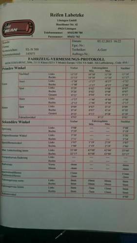

mein E270CDI Limo Avantgarde Stahlfahrwerk hat 4 neue Sachs Stoßdämpfer, neue Federlenker und Querlenker vorne und wurde heute erneut vermessen. Alles grün und in der Norm, außer der Nachlauf, der rechts zu links etwa 18 Minuten Unterschied hat und an der oberen Grenze ist. Ich habe noch Korrekturschrauben, die ich in die vorderen unteren Querlenker (Zugstrebe) machen könnte. Dann würden aber sämtliche Winkel verschoben werden. Gibt es irgendeinen Trick beim W211, z.B. Mehr Spur auf einer Seite etc. damit ich wieder einen normalen Geradeauslauf habe?

Themenstarteram 23. Februar 2017 um 11:47
Erstmal vielen Dank fürs Antworten!
Das Fahrzeug wurde in einem Betrieb, welches sich nur damit beschäftigt vermessen. Es handelte sich um ein modernes 3D Gerät. Der Reifendruck wurde anfangs überprüft und bei der Vermessung ordentlich Zeit genommen, ich war die ganze Zeit dabei und konnte die Ergebnisse live am Monitor beobachten.
Anbei der Ausdruck vom Vermessen.
Ich schließe mich AlexBean an: wie kann denn der Nachlauf eingestellt werden? Der WIS entnehme ich, dass es nur anhand der Korrekturschrauben geht. Ich könnte in die rechte Zugstrebe noch eine Reparaturschraube einbauen um den rechten Nachlauf zu erhöhen. Dann wird rechts der Nachlauf laut WIS um +49´verändert und der Sturz um +11´.

Dein Vermessungsprotokoll sieht aber soweit gut aus. Wurden Deine Zugstreben noch nicht getauscht ?

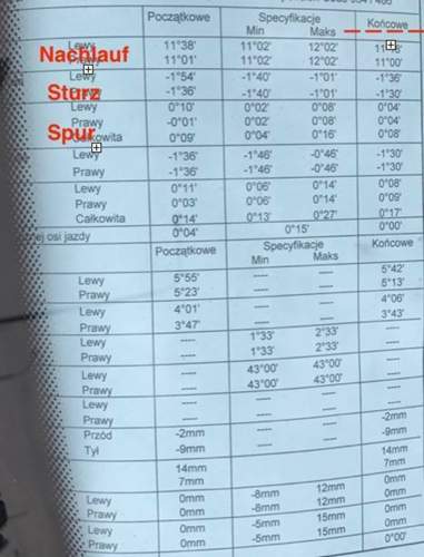

Hier ich darf mal ist von anderem User. Fahrzeug fährt auch Perfekt

@benigo25 schrieb am 24. Februar 2017 um 14:28:00 Uhr:
Mein Protokoll sieht annähernd genauso aus mit etwas weniger Vorspur auf der Vorderachse. Habe es aber auch schon mit etwas mehr Vorspur probiert ohne einen positiven Effekt zu erzielen. Einzig hatte ich das Gefühl, daß er etwas nervöser war. Wenn ich nahe Null Spur gehe wird er schwammig.
Bei 05 / 05 ist das Fahrgefühl genau dazwischen.
