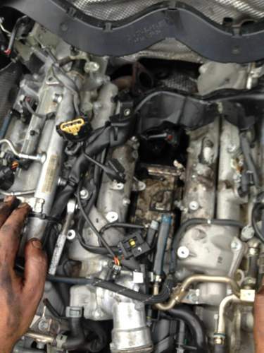

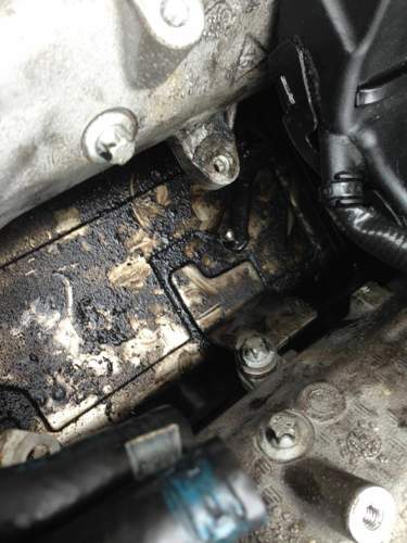

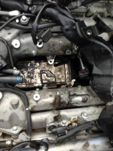

Hallo! Ich habe auch so ein Problem. War bei MB hab das Teil Wechsel lassen samt Dichtung wegen der Ursache. Auto abgeholt und 3 Tage später gleicher Fehler wieder . Da läßt man 1853€ und dann das. ADAC angerufen, Fehler ausgelesen mit der Bestätigung das es wieder der Stellmotor für die Kanalabschaltung ist. Wieder ab zu MB und die sagen jetzt, das angeblich die Kanäle Verölt sind und den Fehler wieder verursacht hat. Kosten 2000€
Kann das sein? Dann hätten die mich doch nicht von Hof lassen dürfen, wenn die Möglichkeit besteht das es wieder kommen kann, oder?
