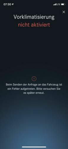

Ich habe meine jetzt seit 2 1/2 Wochen und insgesamt 5mal die Vorklimatisierung nutzen wollen. 2mal hat auch geklappt, 3mal leider nicht. Ich starte das ganze über die App. Es kommt dann nach einiger Zeit (1-5 min.) die Meldung im Anhang.
Der Akku war bei den geglückten versuchen ca. 75% voll. Bei den Fehlschlägen über 80%.
Daran kann es also nicht liegen.
Der Heizung funktioniert gefühlt auch nicht bei Fahrtantritt, erst nachdem der Diesel einmal kurz gelaufen ist wird es warm und funktioniert dann auch weiter im E-Mode.
Hat noch jemand das Problem?
Hallo Stefan,
mit der Vorklimatisaerung habe ich das noch nicht gehabt (habe den Hybrid erst 2 Wochen) Aber bei den Vorgängern hatte ich schon ähnliche Meldungen von der ordinären Standheizung. Entweder stand das Auto im Funkloch oder der me-Server hatte ein Problem. War damals meine Vermutung.
Kh
Habe meinen 300de seit ungefähr 6 Wochen/7.000km. Bisher hat die App immer problemlos funktioniert. Heute Nachmittag gabs erstmals Hänger und die selbe Meldung, die Du oben zeigst. Scheint ein Problem der App zu sein
Über den Schlüssel und die Voreinstellung funktioniert es auch problemlos. Scheint tatsächlich ein Problem mit der App, oder dem Server zu sein.

Ich habe meinen seit Mitte Mai und hatte damit noch nie Probleme, funktioniert immer einwandfrei.
Seit dem Problem vor 4 Wochen funktioniert es auch wieder einwandfrei. War wohl eine Serverstörung und lag nicht am Fahrzeug.

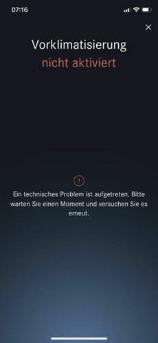

Leute, ich hab in den letzten Tagen wieder massiv Problem mit der Vollklimatisierung. Fast jeden Morgen kommt die Meldung "Ein technischen Problem ist aufgetreten. Bitte warten Sie eine Moment und versuchen Sie es erneut.
Das mache ich dann mehrfach, leider ohne Erfolg. Das nervt ziehmlich, weil es kalt ist :(
Im Laufe des Tage geht es dann meist wieder.
Der Wagen steht nicht in einem Funkloch, bester Empfang.
Gibt es im Moment Serverprobleme oder ist mein Auto schuld?

Ich habe in den letzten Tagen die gleichen Probleme gehabt..... Seit ein paar Minuten funktioniert zwar Mercedes me wieder, aber die Vorklimatisierung leider immer noch nicht "Ein technischen Problem ist aufgetreten....."

Beruhigt mich ein wenig das ich nicht der einzige bin. Nervt trotzdem
